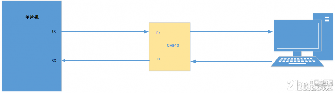

1、单片机不能直接与
1、单片机不能直接与电脑端进行通讯,两端的电平标准不一样
(1)pc端遵循的232电平,-12V左右表示的是高电平,而+12V左右表示的是低电平
(2)单片机端遵循的是TTL电平,5V表示高电平,0V表示电平
2、如何解决单片机和pc的通讯?
(1)可以通过SP232或MAX232转换芯片进行解决
(2)另外一个问题,现在大多笔记本电脑都没有串口,而只有usb接口,那么我们可以用CH340G、PL2303、CP2102或FT232等芯片解决,上图就是通过CH340芯片进行解决的

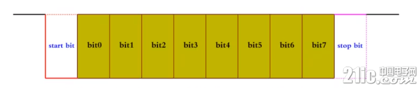

二、串口发送时序图
1、如上图所示为8位UART协议格式
(1)一帧信息总共10位
(2)开头一位是起始位(start bit),最后一位是结束位(stop bit)
(3)中间8位是数据位(低位在先)
(4)脉冲的宽度是由波特率决定的,例如波特率位1200,则脉冲宽度为1/1200s,大约为833us
