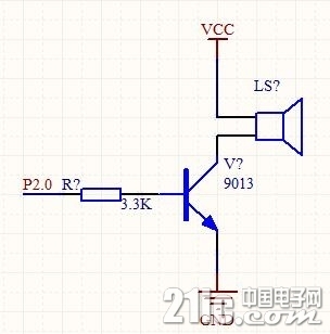

例子
  NPN型三极管的导通:
  以驱动蜂鸣器为例,NPN驱动蜂鸣器的电路如下图所示:
  单片机的输出口通过一个电阻接到基极,发射极接蜂鸣器的正极,集电极通过电阻接电源。当单片机的管脚SPEAK为高电平时,PN结发生正向偏置,三极管处于导通状态,蜂鸣器两个管脚得电,发声。
  记住:NPN三极管的基极为高电平时三极管导通。
  PNP型三极管的导通:
  单片机的输出口通过一个电阻接到基极,集电极接蜂鸣器的正极,发射极通过电阻接电源。当单片机的管脚SPEAK为低电平时,PN结发生正向偏置,三极管处于导通状态,蜂鸣器两个管脚得电,发声。
  记住:PNP三极管的基极为低电平时三极管导通。
