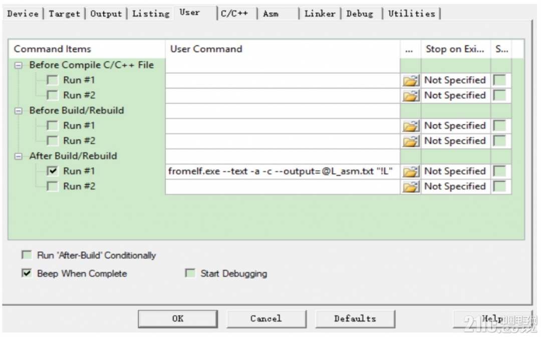

如何使用Keil生成汇编文档
Questions:如何使用Keil IDE 环境中生成汇编文档
Answer:在user 配置栏增加如下内容
fromelf.exe --text -a -c --output=@L_asm.txt "!L"
类型:开发工具
适用型号:适用所有MCU 型号
