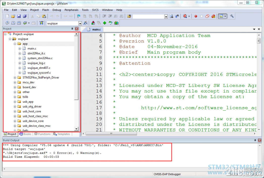

    2.1、编译程序
    2.2、编译器安装遇到问题,按照下面手册安装

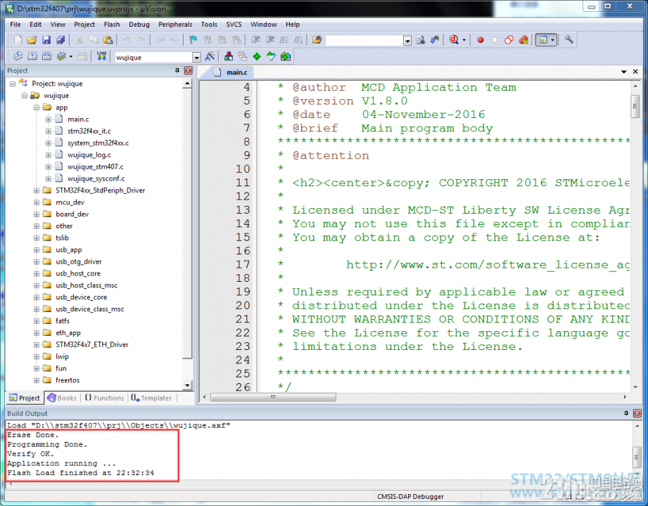

   2.3、程序下载
        2.3.1、选择编译器
      2.3.2、下载程序

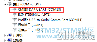

    3.1、选择编译器上的串口

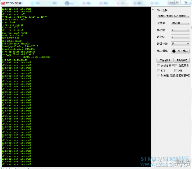

    3.2、程序上电后,串口不停的输出i2c:wait ack time out!,等待几秒钟后,有输出硬件初始化信息
    3.3、由于没有插入SD卡,不能找到系统字库信息,程序停留在LCD执行部分。
