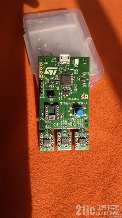

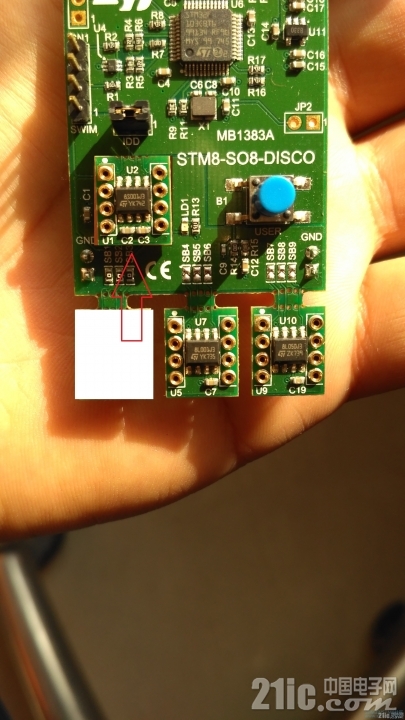

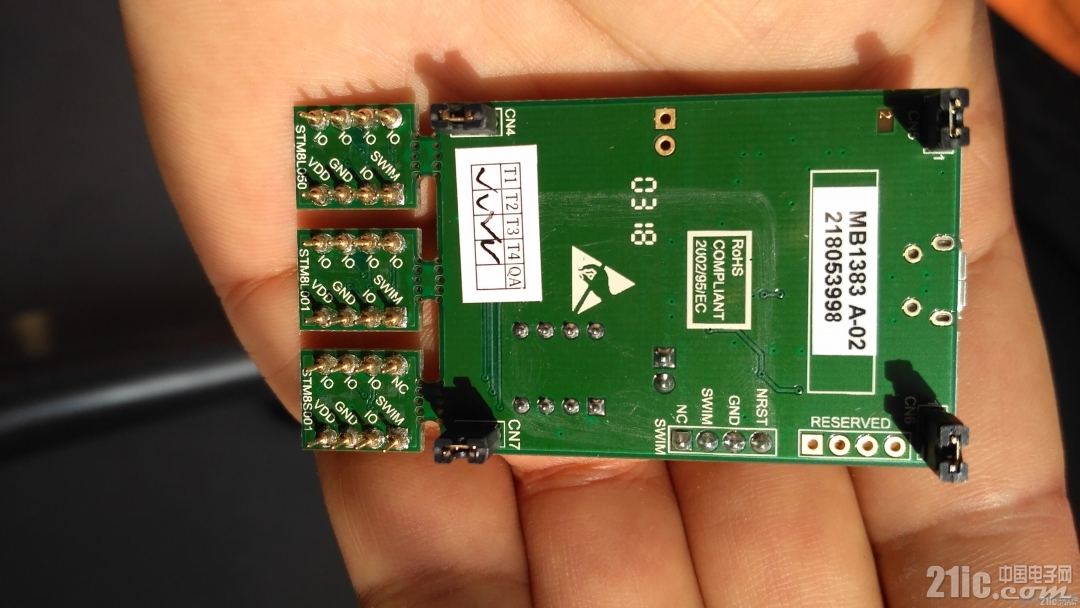

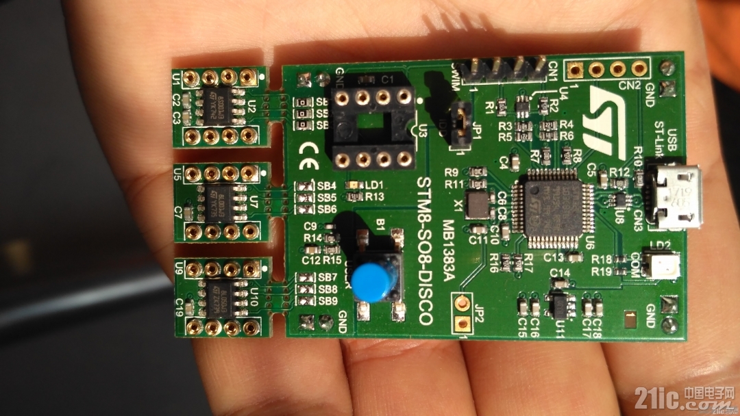

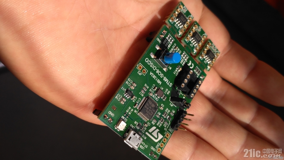

开发板上提供了三个STM8 SOP8 的MCU:分别是STM8S001J3\STM8L001J3\STM8L050J3.添加有SO8 TO DIL8 接口,并允许用户轻松开发和共享应用程序,开发板上也板载ST-Link/V2,方便评估调试STM8S和STM8L系列8个引脚芯片的功能,开发板默认连接的是STM8S001J3,如果需要评估调试另外2个芯片,可以通过以下2种方法实现:
1、通过修改3个0欧姆电阻的桥接位置 ,出厂默认焊接的是SB1\SB2\SB3对应的是U2(STM8S001J3);SB4\SB5\SB6对应的是U7(STM8L001J3);SB7\SB8\SB9对应的是U10(STM8L050J3)。

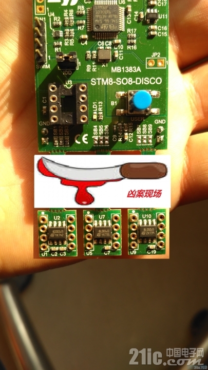

2、(破坏性的直接从板子上把载有芯片的SO8模块从开发板掰断打断猫的三只脚那该有多疼啊,再插到(U3)DIP8插座上(把猫的脚给移植到肚子上让它满血复活吧
凶手不是我,我可有不在场证明哟
下面上图,让大家欣赏下这只”三脚猫“吧
143928kq0u3cf0fzmfsrxc.jpg 143924gjljb07w6vddbndh.jpg 143920biv9iohhsa0aioql.jpg 143906ns6661rt6vr2rw7v.jpg 150959cuhhoqqqw73uwc3j.jpg
