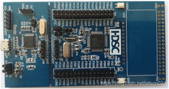

今天介绍下国产超低功耗华大单片机HC32F030开发板上手后的入门操作。HC32F030开发板(如下图所示)分为板载调试模块(左半部分)和MCU开发电路(右半部分)。二者中间通过邮票孔相连,如果将板子从中间掰开,板载调试模块就可以当一个CMSIS-DAP的仿真器来使用。此开发电路主芯片是华大半导体HDSC的HC32F030K8TA,8K RAM,64K Flash,64PIN TSSOP封装MCU。

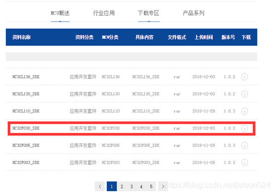

我们可以到华大半导体官网上下载专区下载HC32F030_SDK应用开发套件。如下图所示。这个套件中包含了HC32F030芯片的数据手册、用户手册、集成开发环境支持包、开发板原理图、库文件及样例、用户开发手册、仿真器编程器软件及使用说明、最小开发工程模板和应用笔记,将下载好的应用开发套件解压备用。

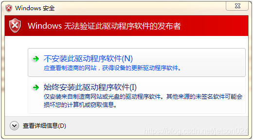

通过在板调试模块实现编译器和烧录器功能时,需安装虚拟串口驱动。大多数的情况下电脑可以自行驱动起来。驱动不成功可以安装虚拟串口驱动 cdc drivers,以 Windows7_x64 为例,按以下步骤安装:
  • 打开虚拟串口驱动存放目录,选择 cdc drivers/win7/x64,点击 dpinst_x64.exe,选择【是】进入下一步;
  • 选择【始终安装此驱动程序软件(I)】进行安装;

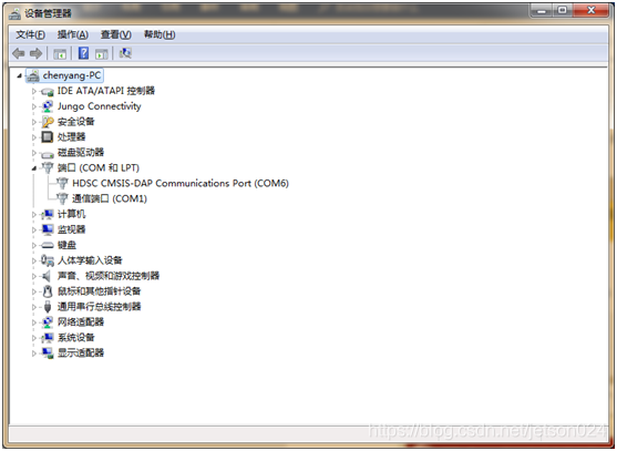

3. 通过 micro-USB 线将开发板与电脑连接,正确安装驱动后会在端口(COM和LPT)下面会显示HDSC CMSIS-DAP Communications Port(COM X)。

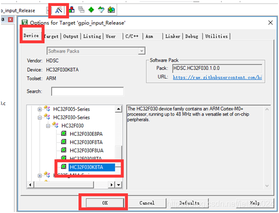

四、例程调试

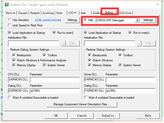

我们以HC32F030的GPIO点灯程序为例来介绍如何进行项目的编译及仿真调试。双击打开\HC32F030_DDL_Rev1.0.0\example\gpio\gpio_input\MDK 文件夹下的gpio_input.uvprojx 工程文件。在工程中点击魔法棒,选中Device选项,在其中选中HC32F030K8TA。如下图所示。
选中Debug项,在Use中选中CMSIS-CAP Debugger,点击Settings.
弹出的对话框中可以在Debug项Port:选SW,SW Device中可以看到SWDIO中会出现芯片的相应信息。

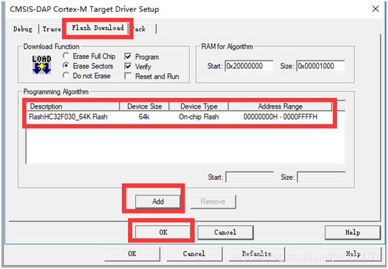

在此界面选中Flash Download项会进入到芯片的Flash文件设置,进入后可以看到相应芯片Flash型号,如果没有显示,或是显示错误可以点击Add时行添加。所有信息到正确后点击OK关闭设置。
