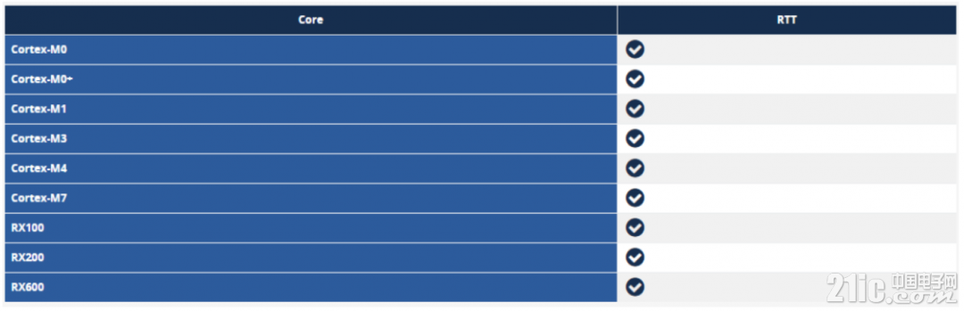

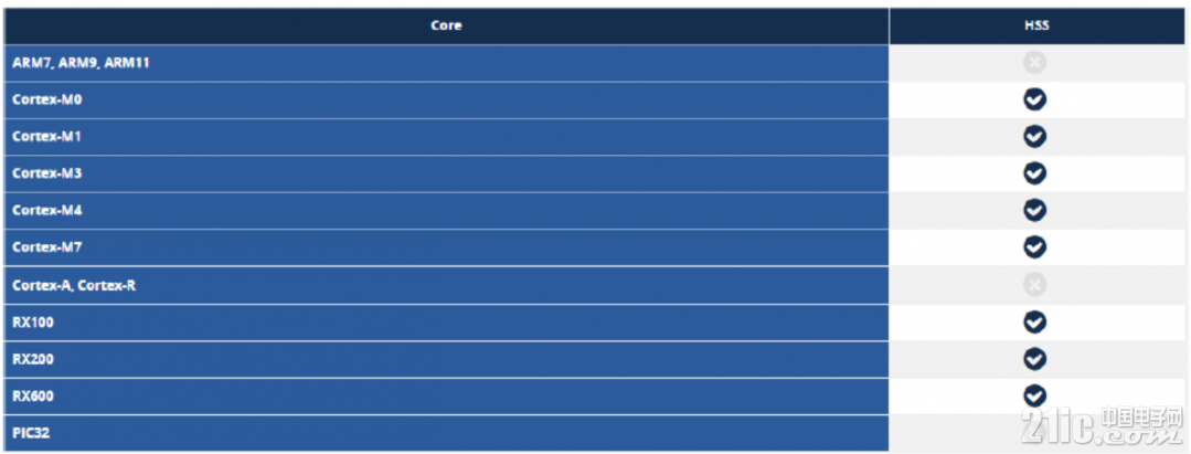

1)J-Scope在HSS(High-Speed-Sampling)模式下支持的内核如下:
2)J-Scope在RTT(Real-Time Transfer)模式下支持的内核如下:

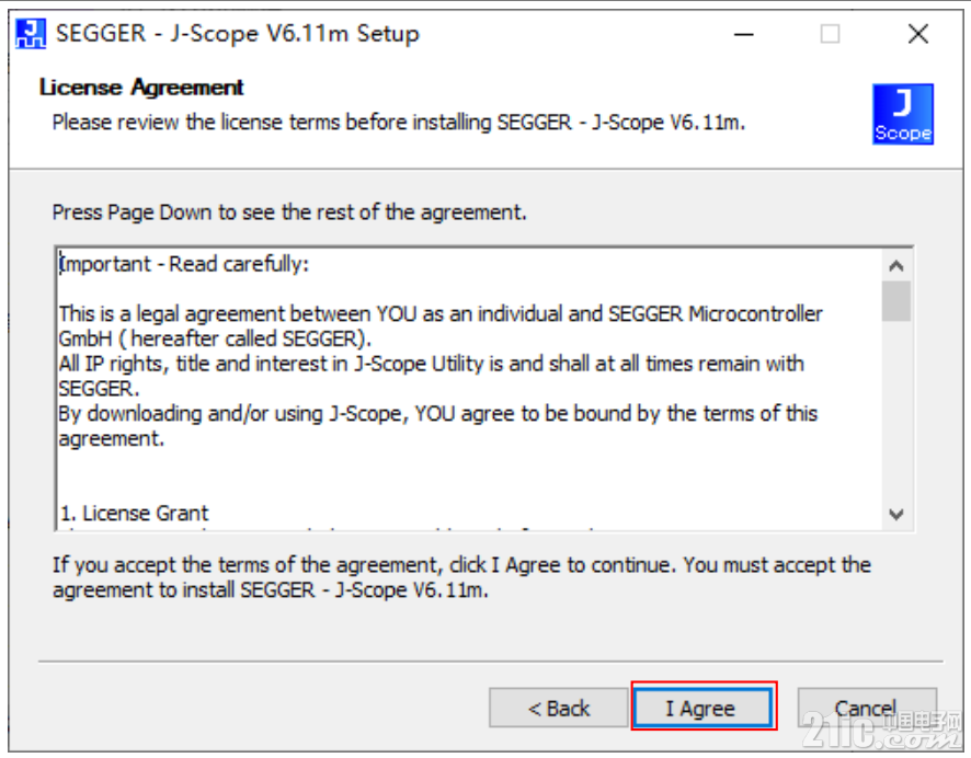

1)解压 xx\AN0044_Segger_Jscope_on_AT32_MCU \JScopeTool\Setup_JScope_V6xxm.zip;
2)双击 Setup_JScope_V6xxm.exe,开始安装。
3)点击点击 NEXT,继续安装。
4)点击 I Agree 同意协议。
5)选择快捷方式添加位置,此处选择了添加到开始菜单,然后点击 NEXT 继续安装。

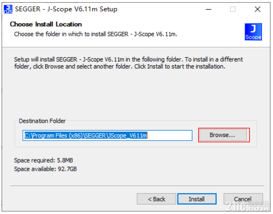

6)点击 Browse 选择安装路径。
7)在弹出的界面选择路径,然后点击确认。用户可自行选择安装路径,本示例选择安装在D:\tool\J_Scope
8)点击 Install 开始安装。
9)点击 Finish 完成安装。

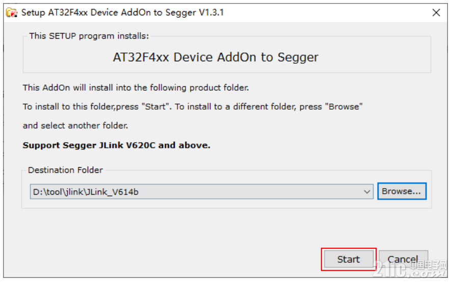

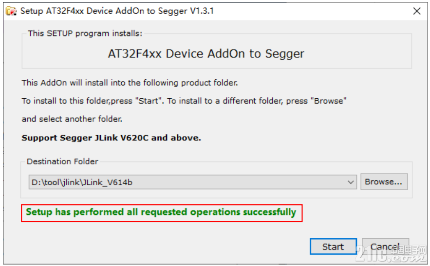

2.2.2 安装 Segger_AT32F4xx_AddOn.exe
1)双击 Segger_AT32F4xx_AddOn.exe 开始安装。

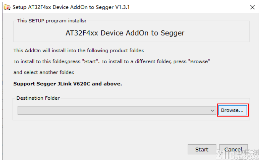

2)在弹出界面点击 Browse 以选择安装路径。
3)选择安装路径:注意,安装路径必须选择 JLink 的安装路径,否则找不到 JLinkDevices.xml,无法安装。
4)点击 Start,开始安装。
5)若安装成功,会绿色字体提示安装成功。
6)若安装失败,则会红色字体提示失败原因:此处是安装路径不对,因此找不到 JLinkDevices.xml文件。重新安装,正确选择安装路径为 JLink 安装路径即可。

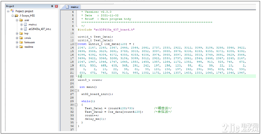

3.2.1 生成可执行文件

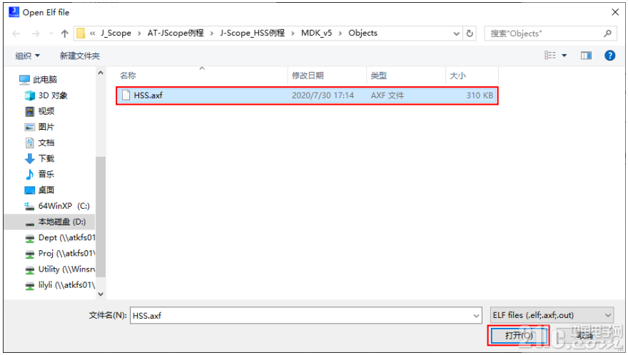

打开 MDK 工程,编译、下载程序,并生成可执行文件 HSS.axf。

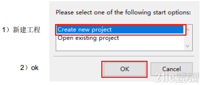

3.2.2 新建工程
打开 J-Scope 后,新建工程:
3.2.3 配置工程

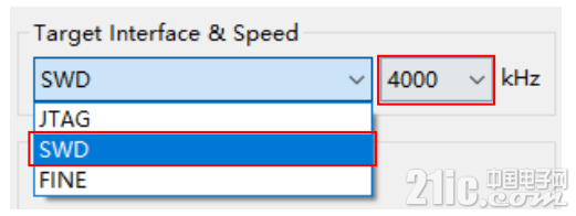

1)JLINK接口选择:大家通常使用的JLINK都是USB接口,所以此处选择USB。
2)目标器件选择:此处选择AT32F403AVGT7
3)目标接口和速度选择:
目标接口:根据应用程序配置,选择SWD/JTAG均可。本例程选择的SWD,所以这里也选择SWD。
JLINK速度:JLINK速度配置不要太高,这里选择4000kHz。
4)模式选择:此处选择HSS。
5)选择可执行文件:此处在MDK例程的路径里找到可执行文件(HSS.axf)。
6)配置完成,点击ok,完成配置。

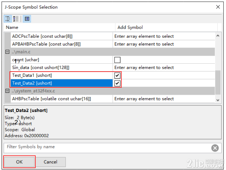

3.2.4 选择要查看的变量
1)打勾选中;
2)点击 ok
3.2.5 开始运行
1)单击红点,开始显示数据。
2)此时跳出警告,点击OK即可。

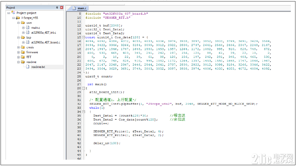

4.2.1 移植 RTT 组件
1)将以下4个文件复制到MDK工程路径下,并添加进工程。
将 RTT 组件添加到MDK 工程(RTT)
使用下述函数,配置上行缓冲区:
SEGGER_RTT_ConfigUpBuffer(1, "JScope_u4u2", buf, 2048, SEGGER_RTT_MODE_NO_BLOCK_SKIP);
1. 第一个参数:buffer索引--此处选择1;
2. 第二个参数:数据格式--固定格式为JScope_xy;
xy支持的格式如下:
例如:
      "JScope_u4u2":表示包含32bit无符号数据和16bit无符号数据,且数据顺序按照u4u2的排列顺序。
      "JScope_t4i4u2":表示包含32bit 时间戳,32bit有符号数据和16bit无符号数据,且数据顺序按照t4i4u2的排列顺序。
3. 第三个参数:缓冲区buffer选择;
4. 第四个参数:buffer size;
5. 第五个参数:模式--使用RTT模式的话,最后一个参数仅支持SEGGER_RTT_MODE_NO_BLOCK_SKIP和
      SEGGER_RTT_MODE_BLOCK_IF_FIFO_FULL。此处选择SEGGER_RTT_MODE_NO_BLOCK_SKIP。
3)调用SEGGER_RTT_Write函数发送数据:
   SEGGER_RTT_Write(1, &Test_Data1, 4);
   SEGGER_RTT_Write(1, &Test_Data2, 2);
4)编译、下载应用程序。
4.2.2 打开 J-Scope,新建工程

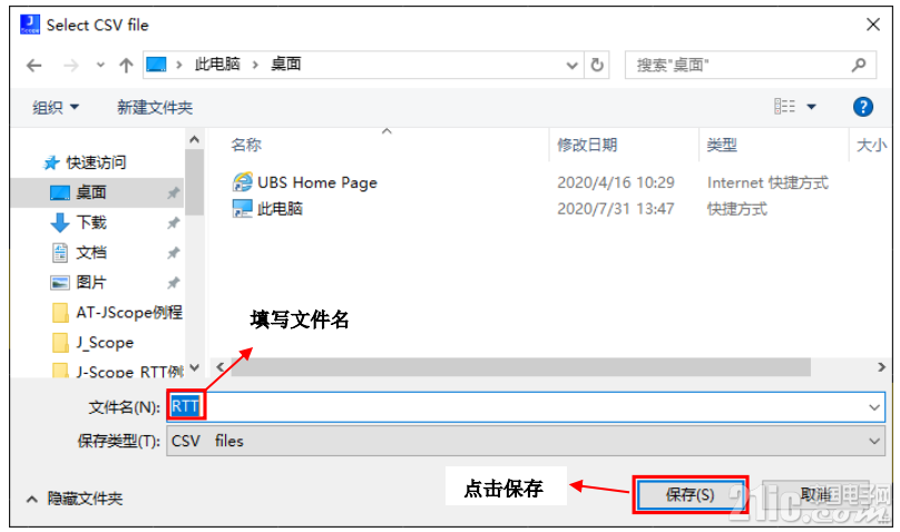

J-Scope 支持导出 CSV 或原始的 RAW 格式的数据。
1)若采样正在进行,则需要先停止运行:
2)点击File->Export Data
3)填写文件名->点击保存:
4)打开RTT.CSV可以看到存储的数据,如下图:

6.1 HSS 模式
1)解压并打开xx\AN0044_Segger_Jscope_on_AT32_MCU \SourceCode\ J-Scope_HSS_V1.x.x。
2)应用程序定义两个全局变量Test_Data1,Test_Data2。
2)新建J-Scope工程,再选中采样变量(Test_Data1Test_Data2),再点击开始运行即可。

1)解压并打开xx\AN0044_Segger_Jscope_on_AT32_MCU\SourceCode\ J-Scope_RTT_V1.x.x.
2)移植RTT组件;
3)main.c包含SEGGER_RTT.h文件;
4)定义两个全局变量Test_Data1,Test_Data2;
5)上行缓冲区配置:
6)数据输出:
7)然后新建J-Scope RTT工程,再点击运行即可观察波形。
