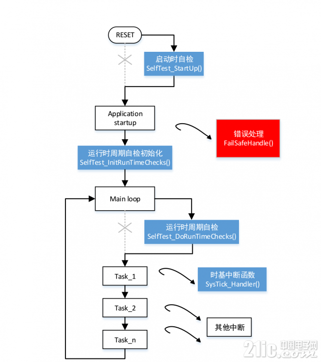

Class B软件包程序检测内容分为两个主要部分:启动时的自检和运行时的周期自检,总体流程框图如下
理论上,当自检模块集成添加到应用程序中时,用户需要提供以下步骤:
    ● 在用户程序启动之前执行启动前的初始检测
    ● 在用户程序执行过程中,进行周期性的检测
    ● 程序运行时,设置看门狗并及时喂狗防止复位
    ● 对RAM和FLASH在初始阶段和运行阶段的测试,设置合适的测试区域
    ● 对于self_test测试发生的错误,以及其他hardfault等错误,需要进行合理的安全处理
当在启动时的测试期间,如果程序启用了调试信息,因为一些外设接口驱动程序可能会用到一些变量,在进行完内存测试后,内存中的内容可能会丢失,所以需要用户保证恢复这些变量。
当程序运行时,在程序中由变量TimeBaseFlag决定何时进行检测,周期性的检测时间间隔用户可以根据自己应用进行调整。
为了初始化周期性检测设置,用户必须在主循环之前调用SelfTest_StartUp(),然后在进入主循环后调用SelfTest_DoRunTimeChecks()进行周期自检。周期时基是采用1mssystick中断,每10ms执行一次自检,具体时间间隔用户可根据应用修改。
注意:因为运行时如果自检程序耗时太长,会影响正常应用程序的进行,所以可以将自检流程进行拆分,用systick中断进行周期性的自检。

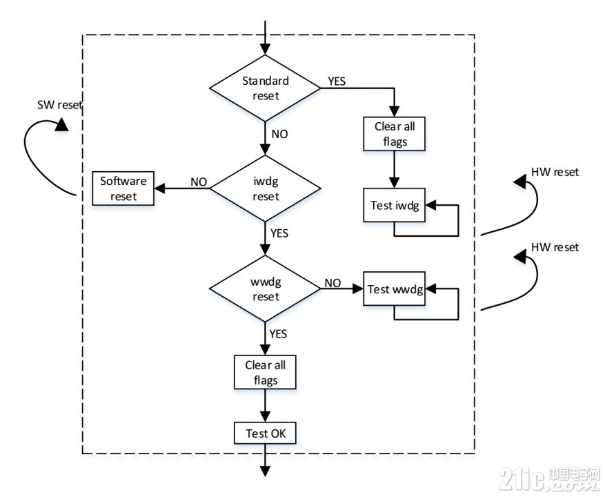

测试通过判断复位状态寄存器的标识来判断是否执行成功,测试完后清除所有标志位,框图如下

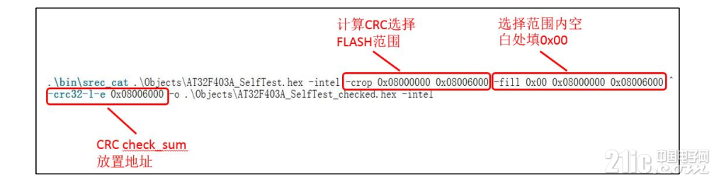

ARM官方对于ROM Self-Test in MDK-ARM有推荐使用第三方软件SRecord进行CRC测试。
工程中脚本文件srecord_crc32.bat调用srec_cat.exe,将KEIL编译生成的AT32F403A_SelfTest.hex文件中的数据进行CRC计算,生成CRC chec_sum,合并到新的AT32F403A_SelfTest_checked.hex文件中。
注意:计算CRC值的范围根据应用程序的实际大小确定,生成的CRC chec_sum存储地址需位于FLASH空白区。
图keil 选项中添加 bat
脚本文件内容

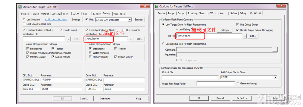

不论是在下载还是调试中,都需要用最终生成的AT32F403A_SelfTest_checked.hex代替原来的AT32F403A_SelfTest.hex,所以在KEIL配置选项中需添加ini文件用于加载新的HEX文件。如图keil 选项加载 ini 文件

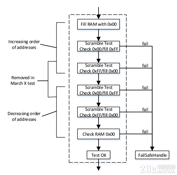

2.1.4 RAM 启动时检测
测试时分6个循环,用值0x00和0xFF逐字交替检查和填充整个RAM,前3个循环按照地址递增执行,3个循环按照地址递减执行。整个RAM检测算法流程如下图所示:

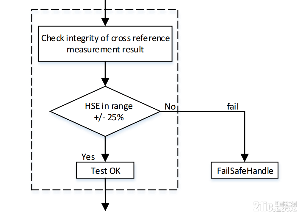

2.1.5 时钟启动时检测
先启动内部低速时钟源(LSI),然后启动外部高速时钟源(HSE),通过PLL设置为系统时钟。初始化一个专用的定时器,用于交叉测量由预先定义的LSI周期数控制的HSE频率。该定时器的两个最终捕获值之间的差值给出了LSIHSE频率的比例。捕获值的处理在定时器中断中处理。将该比例值与预期的范围值进行比较:如果超过25%,则测试失败。预期范围值由用户自己根据应用调整,宏定义HSE_LimitHigh()HSE_LimitLow()时钟启动时检测流程图如下

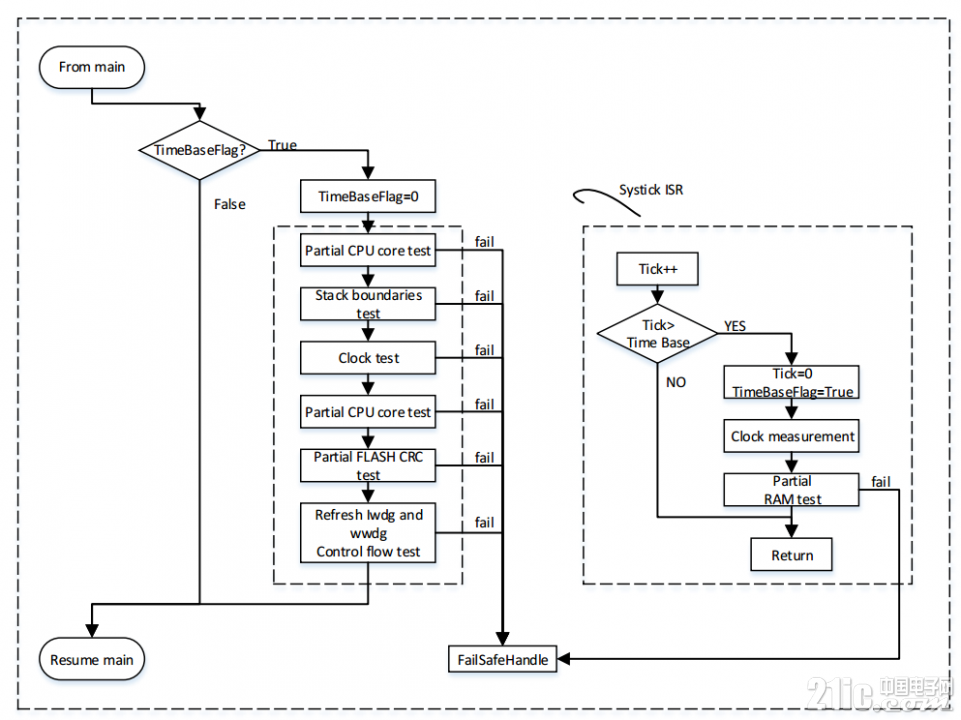

2.2 运行时周期检测流程
如果启动时的自检成功通过,并且标准初始化也完成了,运行时的周期自检必须在进入主循环之前进行初始化。
运行时的检测是以systick作为时基,进行周期性的检测。
运行时周期检测包括:
     局部CPU内核寄存器检测
     堆栈边界溢出检测
     系统时钟运行检测
     Flash CRC分段检测
     看门狗检测
     局部RAM自检(在中断服务程序中进行)
运行时周期自检及中断服务流程结构图如下所示

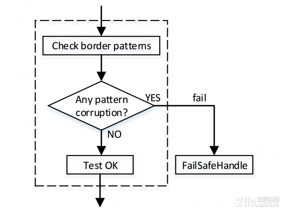

2.2.2 堆栈边界运行时溢出检测
该测试通过存储在为堆栈保留的空间顶部的Magic pattern完整性来检测堆栈是否溢出。如果原始pattern被破坏,则测试失败,调用故障安全程序。
Pattern放置在为堆栈区域保留的最低地址。这一区域根据设备可以有不同的配置。用户必须为堆栈定义足够的区域,并保证pattern正确放置。流程图如下

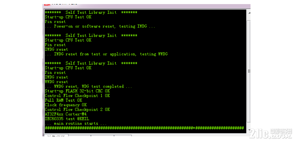

KEIL 运行打印信息如下
IAR 运行打印信息如下
