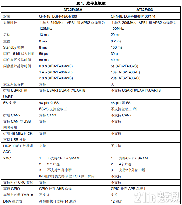

这篇迁移指南旨在帮助您分析从现有的AT32F403器件迁移到AT32F403A器件所需的步骤。本文档收集了最重要的信息,并列出了需要注意的重要事项。
要将应用程序从AT32F403系列迁移到AT32F403A系列,用户需要分析硬件迁移、软件迁移。

AT32F403A与AT32F403异同
AT32F403A系列微控制器基本兼容AT32F403系列,同时也优化了许多功能关系,有些许地方与AT32F403不同,详述于本文档。
1.1 相同点概述
    管脚定义:相同封装管脚定义相同。为扩增的外设作管脚复用定义延伸
    寻址空间:403和403A的内存与寄存器逻辑地址相同,除了I2C3 & CAN2 以外。扩增的外设占用AT32F403保留空间
    编译工具:完全相同,例如Keil,IAR
1.2 差异点概述
Note:具体详细内容请看附件文档
MG0006_Migrating_from_AT32F403_to_AT32F403A_V2.0.0.pdf
