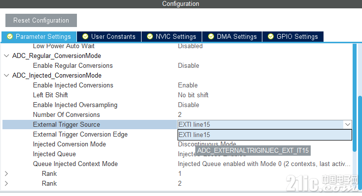

我最近在使用NUCLEO-144板子,板载芯片为STM32H743ZIT6。我现在在尝试使用TIMER1的TRGO触发ADC1的注入(injection)通道转换,可惜尝试了两个星期,各种尝试,一直没进展,从来没成功触发过ADC,很奇怪。如果我使用自动触发(jauto)ADC的注入通道的转换,可以实现,软件启动或者使用TIMER1的TRGO来触发规则通道 (regular)转换也没有问题。我的timer1运行也是正常的,现在就是不知道哪里的原因,搞的很郁闷。不知道有没有人遇到过类似的问题,一起交流下.
还有为什么STM32cubeMX注入通道的触发源只能选择EXTI 15, 我同样的配置在芯片里就可以选择很多种配置。
