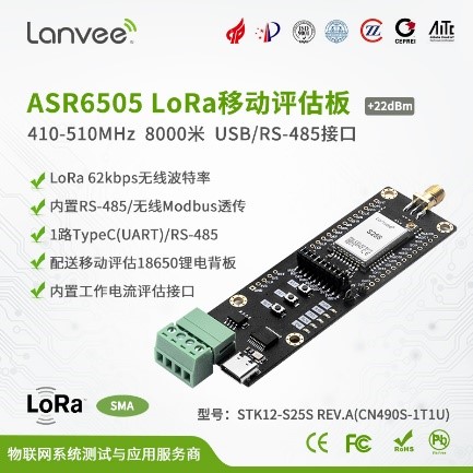

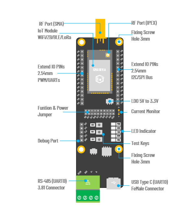

二、LoRa通用评估套件 型号:STK12-S25S
工作频率:贴装模块决定
通信模式:贴装模块决定
电流检测:1Ω动态电流示波器测量接口,2.00mm跳针静态电流测量接口
交互接口:LED×5,PWR/RXD/TXD/RUN/IRQ
轻触按键:KEY×3,RST/DEF/SLP
排针引脚:模块引脚可全部引出
通信串口:RS-485总线  1200~115200bps
调试串口:USB TypeC,监听RS-485
工作电压:USB TypeC 5V/3.81mm端子台12V/锂电池供应3.6V
存储温度:-55℃~+125℃
工作温度:  -40℃~+85℃
固定孔位:24×70mm φ=3mm
机械尺寸:30×115×11.5mm

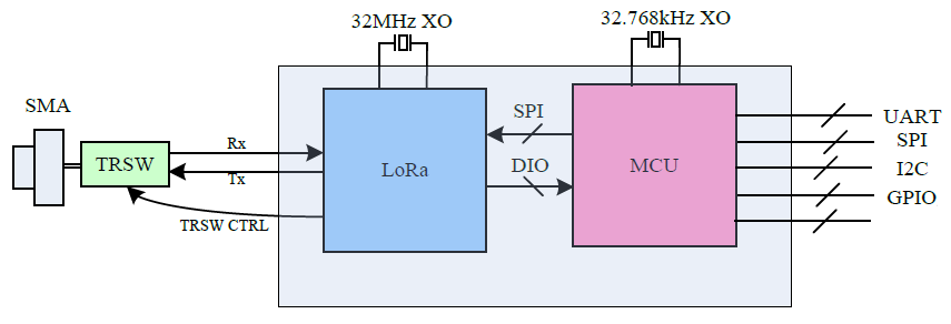

        框图
