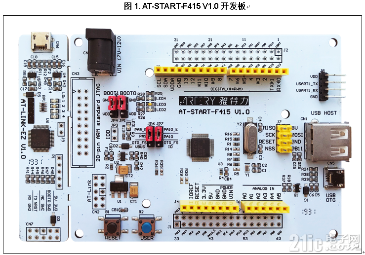

1.1 硬件资源
1)    AT-START-F415 V1.0,AT-START-F421V1.0 开发板

1)     打开 ERTC_Tamper 源程序,编译后下载到实验板
2)     如果用 AT-START-F421 V1.0 开发板,请选择 AT_START_421 项目工程
3)     改变 PC13 上的电平,当检测到上升沿时,将触发入侵检测;当发生入侵事件时通过串口打印信息。
