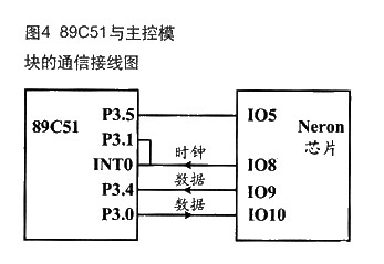

  LonWorks总线控制模块与89C51的通信采用同步串行I/O方式,使用Neurowire主控方式,即由主控制模块驱动同步时钟输入及片选信号输出,89C51接收同步时钟输入。主控制模块中Neuron芯片的IO8引脚输出同步时钟;IO9引脚为串行数据输出;IO10引脚为串行数据输入;选择IO5引脚为片选信号输出。89C51采用中断方式传输数据,在协议帧中加入校验码,保证通信数据的正确性,如图4所示。
