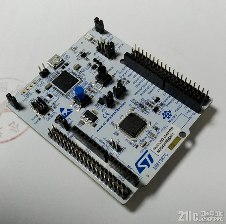

采用的是Micro-USB接口。

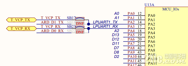

查看原理图,先确认一下板载调试串口是哪个

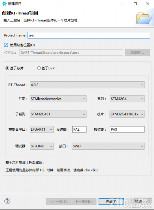

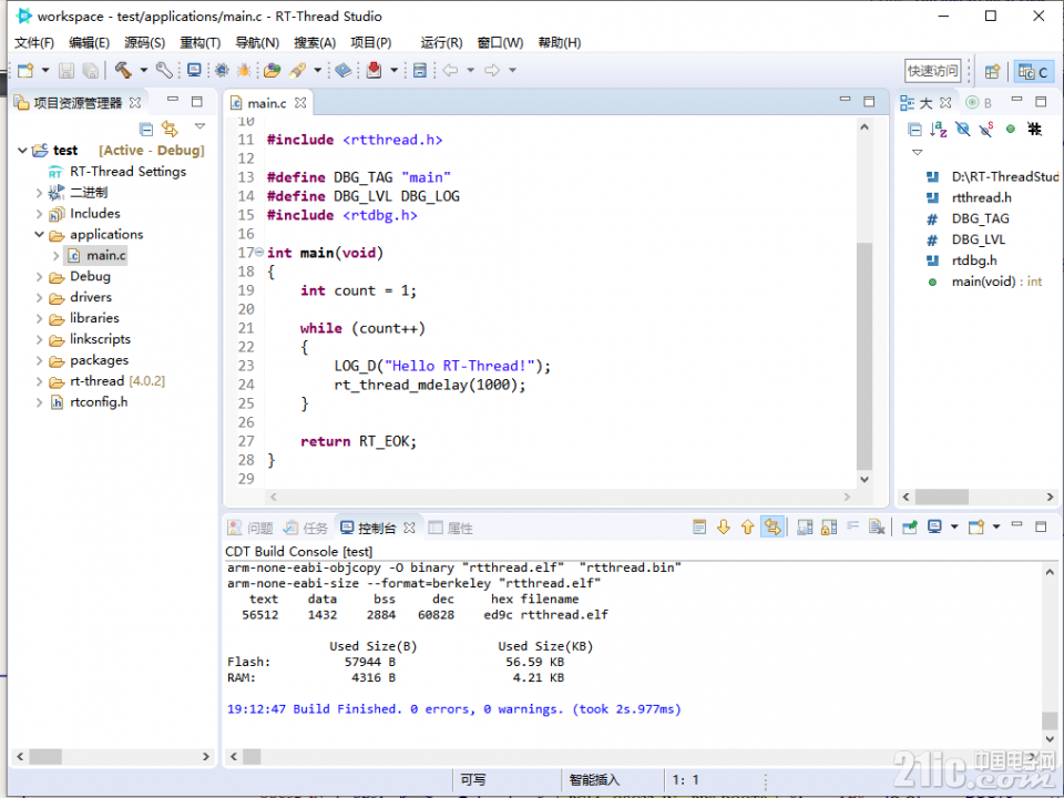

接下来跑一下RT-Thread试试看。
效果不错,这瞬间就上手了。O(∩_∩)O哈哈~。。。自从用了RT-Thread Studio,Keil MDK都用的少了。

然后点了个灯。

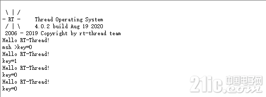

然后又增加了按键测试
按键是在PC13接口上,对应RT-Thread 的GPIO驱动编号为45

通过串口打印出按键状态,顺便也证实,默认情况下是低电平,按下是高电平。
