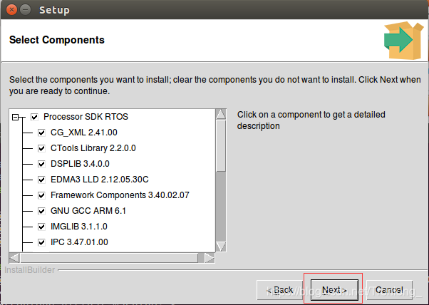

在弹出的安装界面中点击Next选项,进入“Select Components”安装组件选择界面,默认全选,点击Next进入下一步:
图 4

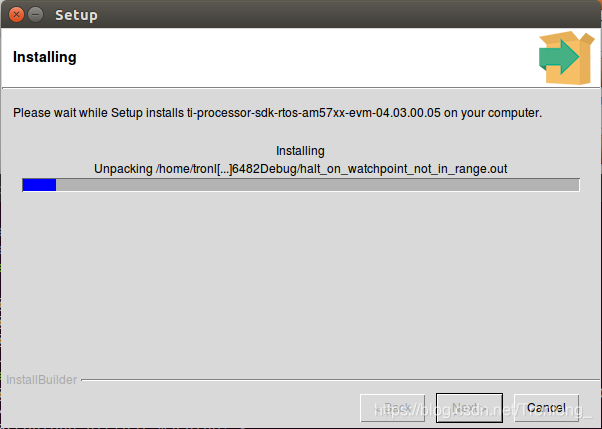

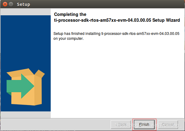

连续点击Next,进入到RTOS Processor-SDK开发包安装界面如下图所示:
图 6

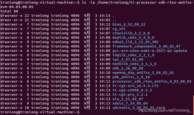

耗时约3min后安装完成,“/home/tronlong/ti-processor-sdk-rtos-am57xx-evm-04.03.00.05”安装目录内容如下图所示:
图 7
图 8

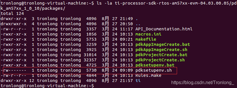

RTOS开发环境配置将光盘“Tools\Linux-RT\pdksetupenv.sh”文件替换掉“ti-processor-sdk-rtos-am57xx-evm-04.03.00.05/pdk_am57xx_1_0_10/packages/”目录下的同名文件,该脚本文件主要用于RTOS组件的路径配置。
图 9

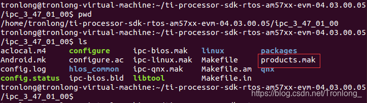

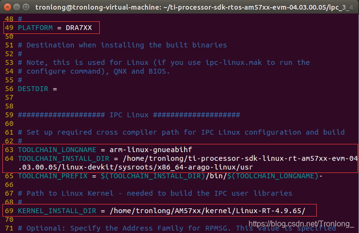

按照前面步骤配置好RTOS Processor-SDK环境变量,并替换TI RTOS Processor-SDK安装目录下的IPC开发包。进入ipc_3_47_01_00开发包目录,执行如下指令打开products.mak文件,参照如下方法配置IPC案例环境变量:
Host# vi products.mak
图 16
49  PLATFORM = DRA7XX //平台名称
63 TOOLCHAIN_LONGNAME = arm-linux-gnueabihf
64 TOOLCHAIN_INSTALL_DIR = /home/tronlong/ti-processor-sdk-linux-rt-am57xx-evm-04.03.00.05/linux-devkit/sysroots/x86_64-arago-linux/usr//Linux-RT交叉编译链
69  KERNEL_INSTALL_DIR = /home/tronlong/AM57xx/kernel/Linux-RT-4.9.65/
100  XDC_INSTALL_DIR = ${XDC_INSTALL_PATH}
101  BIOS_INSTALL_DIR = ${BIOS_INSTALL_PATH}
113  ti.targets.elf.C66 = ${C6X_GEN_INSTALL_PATH}
121  ti.targets.arm.elf.M4 = ${TOOLCHAIN_PATH_M4}
128  gnu.targets.arm.A15F =${TOOLCHAIN_PATH_A15}
图 17
图 18

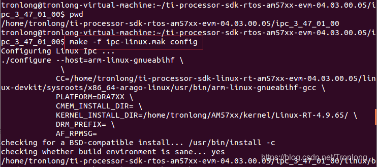

修改完成保存退出。在“/ti-processor-sdk-rtos-am57xx-evm-04.03.00.05/ipc_3_47_01_00”目录下,执行如下指令进行IPC编译配置并编译IPC链接库。
Host# make -f ipc-linux.mak config //IPC编译配置
Host# make //编译IPC链接库

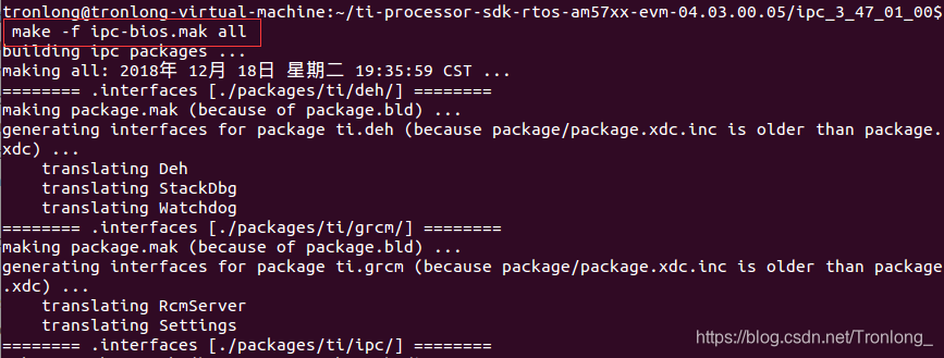

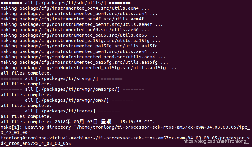

执行如下指令编译整个IPC开发包相关依赖文件,本次编译用时约40min。
Host# make -f ipc-bios.mak all
图 22
图 23
