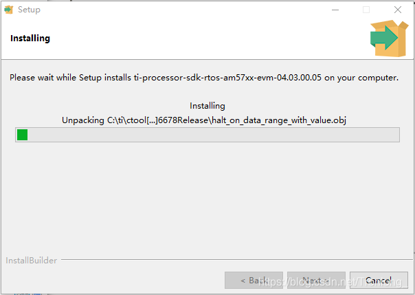

连续点击Next选项,进入Windows版本RTOS SDK安装界面,如下图所示:
图 27

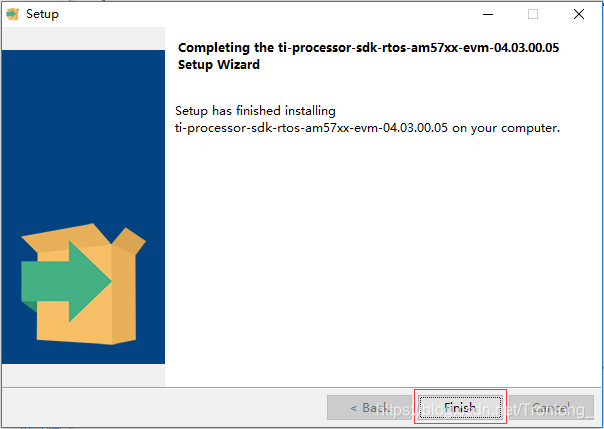

耗时约25 min后,在弹出如下界面中点击Finish完成安装,RTOS Processor-SDK-04.03安装目录下包含文件如下图所示:
图 28

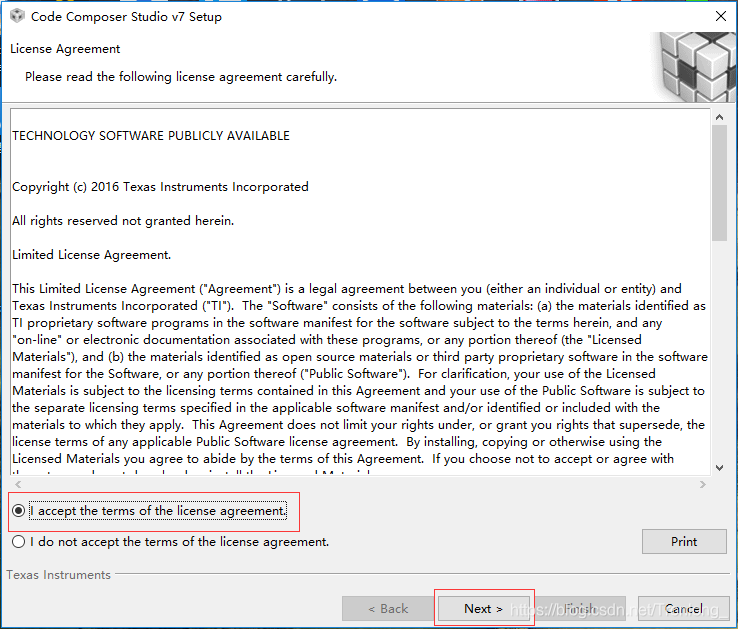

安装CCS 7.4.0将光盘“Tools\Windows\CCS7.4.0.00015_win32.zip”压缩包解压到Windows非中文路径击解压目录下的安装文件。在弹出如下CCS 7.4.0安装界面中勾选选项,点击Next:
图 30

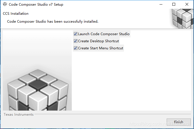

用时约15 min后成功将CCS 7.4.0安装到Windows,弹出如下界面中点击Finish。
图 35

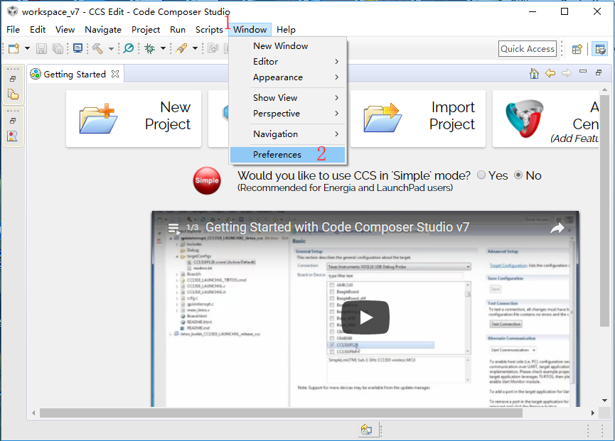

Windows 版本RTOS SDK组件安装按照如上步骤安装好RTOS Processor-SDK-04.03和CCS 7.4.0,双击打开CCS 7.4.0,点击“Window -> Preference”,将RTOS Processor-SDK-04.03安装包的组件添加进来。
图 36
