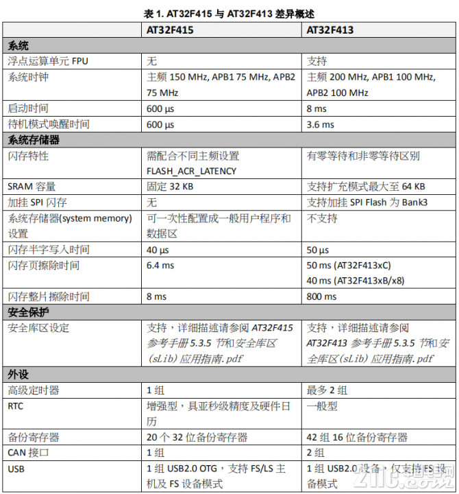

MG0004_从AT32F413移植到AT32F415
前言
本应用笔记旨在帮助您分析从现有的AT32F413器件移植到AT32F415器件所需的步骤。本文档收集了最重要的信息,并列出了需要注意的重要事项。
要将应用程序从AT32F413系列移植到AT32F415系列,用户需要分析硬件移植、外设移植和固件移植。
支持型号列表:
AT32F415xx
目录
1 AT32F413 与AT32F415 异同 ................................. 4
相同点概述 ............................................................. 4
差异点概述 ............................................................. 4
2 硬件移植 .............................................................. 6
3 外设移植 .............................................................. 7
系统架构区别 .......................................................... 7
ARM® 32 位的Cortex®-M4 ...................................... 7
高频PLL 设定 .......................................................... 7
Flash Latency 设定区别............................................. 8
系统存储器区域作为主存储器扩展使用 ...................... 9
安全库区保护区别 ................................................... 9
AT32F415 不支持内存容量扩展 ................................ 9
AT32F415 不支持SPIM 接口 ..................................... 9
AT32F415 RCC PLL 使能前需配置参考时钟配置表 ....... 9
外设增强 ............................................................... 10
AT32F415 新增OTG FS .......................................... 10
AT32F415 新增ERTC ............................................. 12
AT32F415 新增比较器COMP ................................... 12
外设使用限制 ........................................................ 12
AT32F415 的GPIO PA10 为非5V 容忍管脚 ............... 12
USART3 和TMR1/TMR3 同时使用至PA7 异常 ............12
