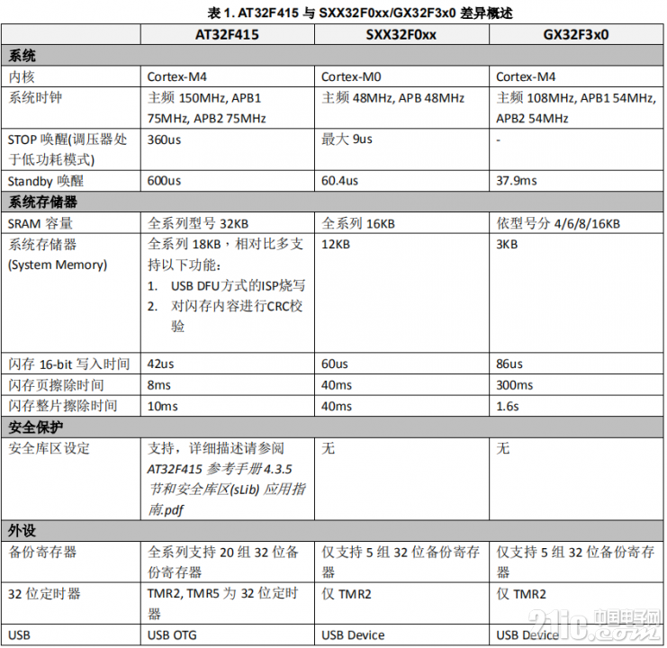

MG0005_从SXX32F0xx&GX32F3x0移植到AT32F415
前言
本应用笔记旨在帮助您分析从现有的SXX32F0xx/GX32F3x0器件移植到AT32F415器件所需的步骤。本文档收集了最重要的信息,并列出了需要注意的重要事项。
要将应用程序从SXX32F0xx/GX32F3x0系列移植到AT32F415系列,用户需要分析硬件移植、外设移植和固件移植。
支持型号列表:
AT32F415xx
目录
1 AT32F415 与SXX32F0xx/GX32F3x0 异同 ... 5
相同点概述 ..................................................... 5
差异点概述 ..................................................... 5
