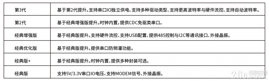

我们专注于连接与控制领域,在USB转接领域深耕多年,多代产品迭代升级。提供多种USB转串口芯片与应用方案,支持Windows/Linux/Android/MacOS等操作系统,支持USB转1串、2串、4串等。
具体选型时建议根据串口数量、芯片驱动类型、串口波特率支持、封装类型、串口IO电压工作范围、MODEM信号支持、485控制信号支持、GPIO信号支持等条件灵活选用。
芯片提供的串口默认为TTL电平,通过电平转换芯片可以灵活转换为RS-232、RS-422、RS-485串口等。
应用框图:
方案特点
  • 支持串口I/O独立供电,避免串口设备间通过IO引脚产生电流倒灌。
  • 支持多种驱动类型,可使用厂商VCP驱动/系统内置驱动。
  • 支持高波特率与硬件流控。
  • 支持串口波特率自适应。
  • 支持MODEM联络信号、485方向控制、BLE、GPIO、I2C等通讯接口。
  • 内置时钟,多种封装可选。
