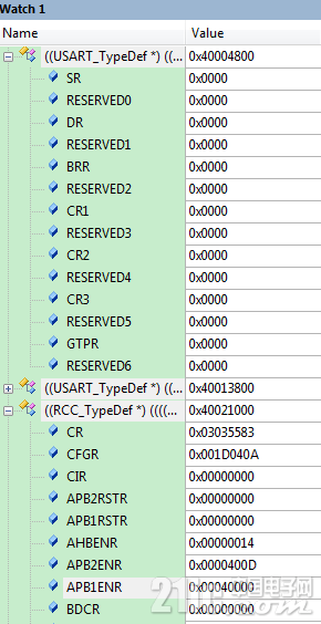

Stm32f103cbt6芯片的串口3,调用初始化函数时,没有把设置数据传递给对应寄存器,临时变量有值,但是传不到寄存器
happy_10| | 2020-8-26 22:14 | 只看该作者
寄存器数据一直是0?

lium| | 2020-8-26 22:47 | 只看该作者
貌似USART时钟没有使能。
yinxiangh|  楼主 | 2020-8-26 22:51 | 只看该作者
我看对应的时钟寄存器数据,使能了。

yinxiangh|  楼主 | 2020-8-26 23:10 | 只看该作者
Uart3的时钟开了,RCC寄存器的APB1ENR值是0x00040000,第18位USATRT3 EN是1。同样程序,
我在stm32f103c8t6芯片中可以看到串口3初始化成功。但是在cbt6芯片中不行。

yinxiangh|  楼主 | 2020-8-26 23:28 | 只看该作者
真是粗心,原来我把 c6t6芯片当成 cbt6芯片了。
17
chenjunt| | 2020-8-26 23:33 | 只看该作者
c6t6小容量没有第3个串口
