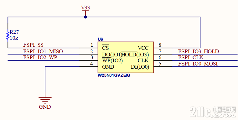

bank3外部flash,型号用的GD25Q128。GUI已经跑起来,可以确定图片字库数据烧进去了。
可断电重新通电就没显示了,不烧录进调试看发现外部flash区数据全变0xFF了。
反复试了几次都这样。
这个原理图这样画是不是有问题?
我们其他项目这样连SPI接口存数据没发现有数据丢失现象。
muyichuan2012 发表于 2020-8-29 17:52 | 显示全部楼层
您好,从您描述的现象来看,可能的原因是程序其实已经下载到外部flash中了。但是在重新上电后,由于AT32  MCU先上电,外部flash后上电。导致程序MCU执行到需要访问外部flash内容时,外部flash其实并没有准备好,从而导致异常。
推荐的解决办法是:
MCU的main函数中进入后,加一点延时(等外部flash上电 ready),然后再往下执行。
退一步讲,AT32 MCU是做不到帮别的外部flash厂家丢程序的,毕竟是我们是不同厂家的IC.
084425 发表于 2020-8-29 17:59 来自手机 | 显示全部楼层
确认一下代码中初始化外部flash时,此时外部flash是否已上电
 楼主| aple0807 发表于 2020-8-29 21:57 | 显示全部楼层
经过反复测试,可以确定是我初始SPIM时漏了什么内容,但对比官方例程没找到具体漏了什么。
建的工程有两个分支,一个是带烧录字库到外部flash的,一个是不带烧录外部flash的。
带外部flash分支,下文描述为:分支IMG
应用程序在内部flash.
字库烧录位置 0x8400000  ,占用空间2.3MB
不带外部flash,下文描述为:分支APP
应用程序同上
测试部分1
步骤如下:
1、烧录分支IMG,程序正常工作,界面显示正常
2、不断电,重新烧录分支APP,界面显示同 1
3、烧录分支IMG,断电,再上电,死机
4、烧录分支APP,断电,再上电,死机
5、死机状态烧录分支IMG,不断电直接运行,同1正常工作
6、死机状态烧录分支APP,不断电直接运行,继续死机
测试部分2
APP分支 在0x8A00000处固定一个数组
重复部分1的第6步,不断电直接运行,又可以正常工作了
烧录外部flash恢复正常运行后,无论怎么复位,只要不断电,都可以正常运行,一旦断电就不行。说明程序并没有篡改芯片寄存器导致SPIM失败。
以上实验证明数据并未丢失,只是SPIM故障了,没法读数据。keil配套的烧写算法应该有什么东西可以让模块恢复正常,所以一烧录外部flash就可以正常运行。但我自己的程序应该是缺了什么导致SPIM并未正常启动。

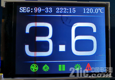

正常工作显示界面
 楼主| aple0807 发表于 2020-8-29 22:03 | 显示全部楼层
另外,断电再上电导致SPIM故障后,烧录官方例程里面的 operate_SPIM 例程,情况是一样的,SPIM无法恢复,看到的数据是0xFF,只要在外部flash随便一个位置烧一些数据就可以正常工作了。
 楼主| aple0807 发表于 2020-8-29 22:06 | 显示全部楼层

问题已经解决了。GD25Q128上电默认是没有开启QPI功能的,我用IO模拟SPI开启QPI功能后再初始化SPIM模块,就可以正常工作了。 反复断电通电测试都没有问题。
