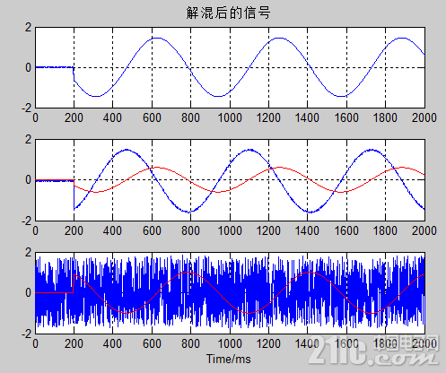

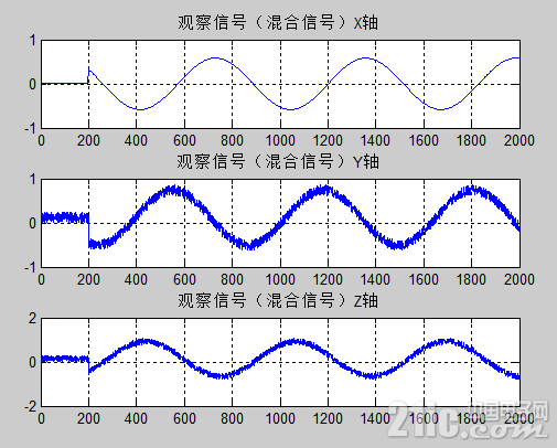

fastica分离混合信号
使用条件:源信号个数小于或等于观测信号
本程序是测试fastica对同频不同相信号是否适用。
源信号1:sin(0.01x)
2:0.6sin(0.01x+pi/2)
3:随机信号
以下结果可看出适用,fastica的缺点:得到的解混信号的幅值和相位不确定。
