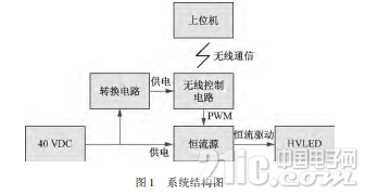

针对 HV LED 设计了一套无线灯控系统。分析了 HV LED 灯的优势,驱动电路恒流的实现原理和 PWM 调光原理,以及说明了 ZigBee 无线串口透传的设计方案。实验结果表明设计的驱动电源的具有良好的恒流特性和输出一致性,且可以通过无线控制实现在宽范围平滑连续的 PWM 调光。本文利用驱动芯片 HV 9910B 设计了一款 18W 小功率 HV LED 驱动电源,并设计了一套无线控制系统,使其能够通过上位机实现无线调节亮度。在 36 ~ 44 V DC 输入条件下,驱动电路输出电流维持在 0. 6A 左右,电流波动率为 3. 3% ,并且调光范围为 0 ~ 100% ,调光过程中 HV LED 灯模组无闪烁现象,实现宽范围的线性调光。该系统驱动电路结构简单容易实现,具有很强的实用性。设计的灯控系统还能在 ZigBee 终端增加更多的灯,形成更加复杂的照明系统,ZigBee 协议端已将串口通信接口留出来,可以根据需求设计功能多样化的上位机,实现整个照明系统的集成控制和网络控制。
