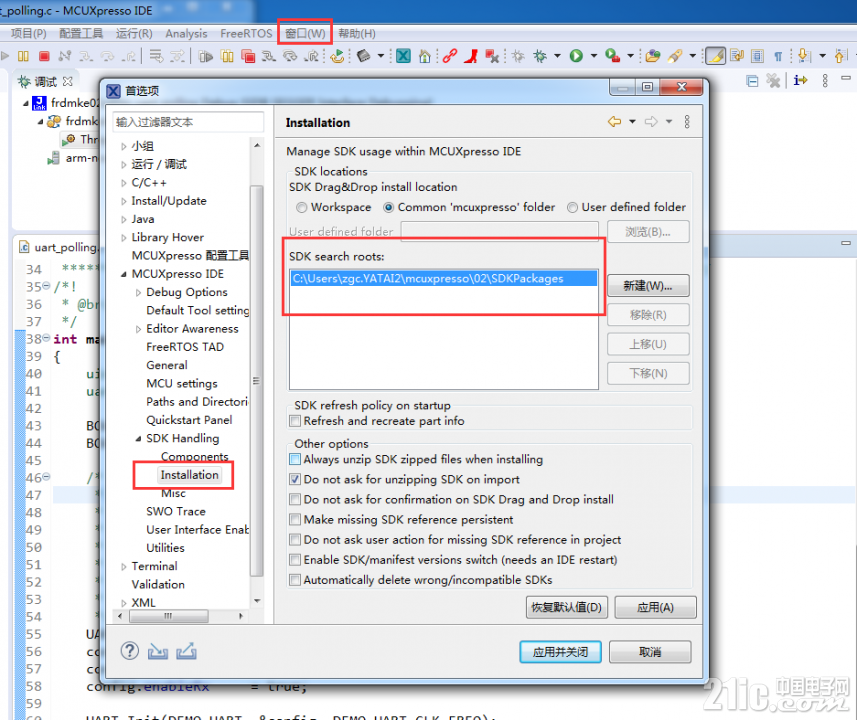

第四步,SDK导入MCUXpresso

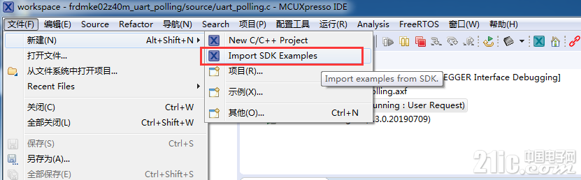

第五步,根据sdk导入例程
根据提示下一步就哦了,问题不大。

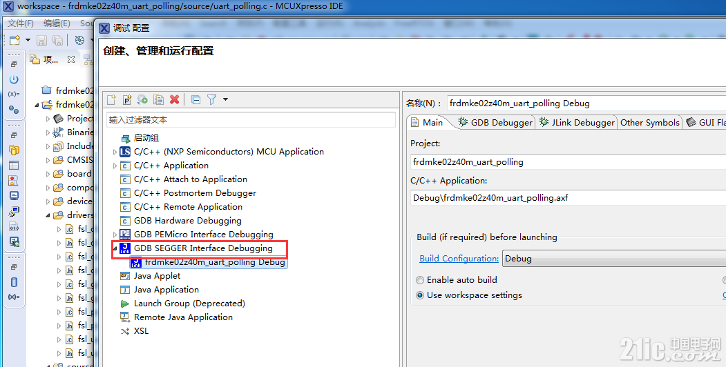

第六步,调试配置,双击红框会自动增加当前例程的调试配置,直接ok没问题。

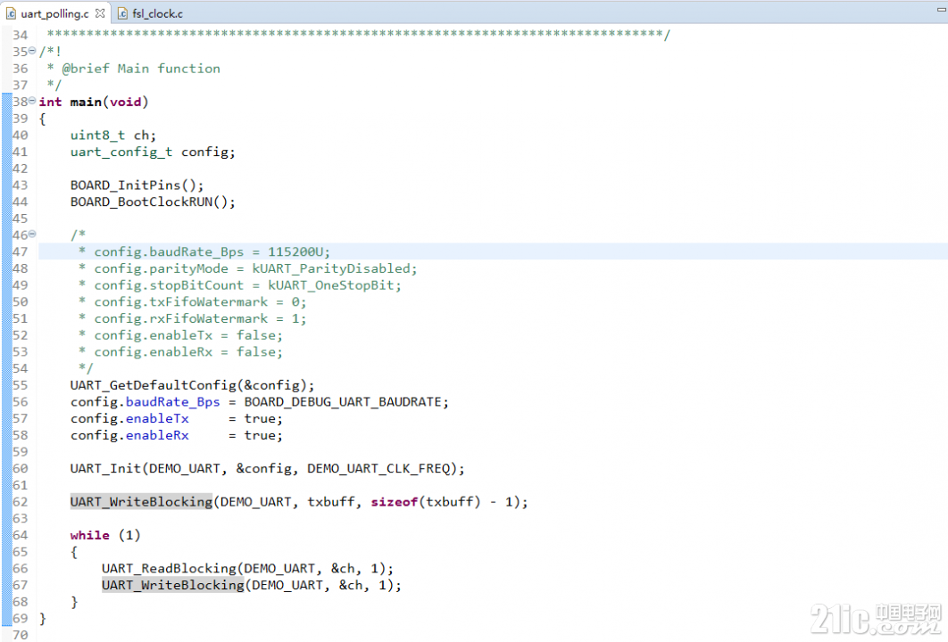

第七步,调试运行,搞定
