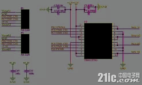

2.电机驱动:小车的两个轮子电机需要两个H桥驱动。驱动的选择和电机的参数紧密相 关。我选用的电机的正常工作电流360mA,并且考虑到小车在正常情况下基本不会出 现赌转的情况,并且为了尽量减小PCB板的面积,所以选择了东芝的电机驱动芯片 TB6612,该芯片有两个集成的H桥,可以同时驱动两个电机,每个H桥可以持续输出 1.2A的电流,PWM频率可以到100kHz,芯片的供电电压最大可以到15V,适合用3S电池供电,并且芯片封装很小,节省PCB面积。

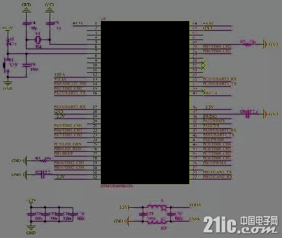

1.最小系统:包括stm32f405rgt6,晶振电路,复位电路。R2和R3用于配置启动方式。C9和C12是单片机内部电源变换部分的滤波电容。最小系统基本都是一样的,按照常用的电路设计一般没有错。那几个电容式芯片的去电容,注意一下,模拟电压、模拟地和数字电源、数字地之间用磁珠隔离,防止数字电路的高频噪声影响到模拟电路的精度。

3.电机驱动和编码器电路:基本就是按照芯片datasheet上的参考电路设计的,注意做好电源去耦,因为电机的电压较高、电流较大,容易通过电源网络对其它电路产生影响。

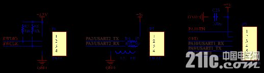

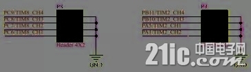

6.调试电路和其他的接口:SWD下载接口,USART调试串口,蓝牙接口(根据选择的蓝牙模块不同确定接口不同引脚的用途,比如使能脚、状态输入脚等,后面写蓝牙的时候详细描述)。蜂鸣器和双色LED灯用于调试和指示。另外又引出了几个定时器的引脚,可以留作拓展使用。

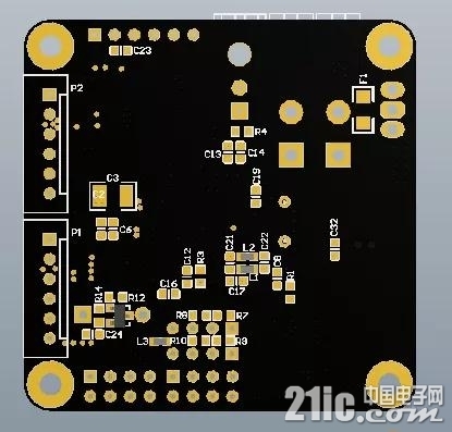

PCB设计:不详细说了吧,工程文件在附件里有。注意事项主要有电源去耦(具体做法可以参考我之前关于电源去耦的博文)、线宽控制(大电流的走线要尽量宽)、开关电源的布局布线(一般来说主要记住三点就好了:一是芯片的SW的信号是电压高,频率高的开关信号,会对其他电路产生严重的干扰,要尽量远离敏感的电路。二是反馈网络是很敏感的网络,尽量避免受干扰。三是电源的电流较大,注意线宽和过孔的数量、孔径等,保证有能力通过这么大的电流。注意了这三点,集成的DCDC电路一般没有问题)等。这里贴一下板子正反两面的3D效果图
