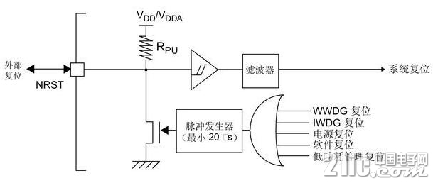

          电源复位:
          只要发生以下事件之一,就会产生电源复位:
          1.上电/掉电复位(POR/PDR复位)或欠压(BOR)复位
          2.在退出待机模式时
          这些源均作用于NRST引脚,该引脚在复位过程中始终保持低电平。RESET复位入口向量在存储器映射中固定在地址0x0000_0004。
          芯片内部的复位信号会在NRST引脚上输出。脉冲发生器用于保证最短复位脉冲持续时间,可确保每个内部复位源的复位脉冲都至少持续20μs。对于外部复位,在NRST引脚处于低电平时产生复位脉冲。
