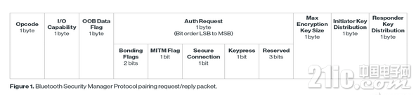

        4.嗅探配对,通过蓝牙嗅探器来检测安全元素的实现可能看起来非常困难,但是一旦你了解了不同的安全模式以及如何使用这些安全模式,就可以轻松确定已经实现的内容,但前提是你进行了分析跟踪。
        理想情况下,你最希望捕获配对过程的分析痕迹。如果你正在检查启动程序或Bluetooth Smart Ready设备,则需要“配对请求”数据包。相反,如果你正在检查接收器或蓝牙智能设备,则需要“配对应答”数据包。
        配对请求的操作码将是0x01,配对回应的操作码将是0x02。 I/O容量(I/O capacity)将是下列之一:
        0x00——仅显示;
        0x01——显示是/否(显示和指定是或否的方式);
        0x02——仅限键盘;
        0x03——无输入或无输出(例如耳机);
        0x04——键盘显示(键盘和显示屏);
        0x05-0xFF——保留。
        capacity指定了可以存储在缓冲区中的最大数据容量,实际上,它指定了底层数组的大小,或者至少是指定了准许我们使用的底层数组的容量。
        OOB数据标记将是0x00,对于OOB数据来说,没有OOB数据或0x01。最大加密密钥大小以octets(八进制数)的形式告诉加密密钥的大小,并且启动器和响应者密钥分配字节都用标记表示将分发的密钥。
        身份验证请求字节由五个字段组成,并使用各个位作为标志。从最低有效位到最高有效位,以下就是这些字段:
        1.绑定标志,两位,最低位为0或1,另一位保留。因此,0代表没有结合,1代表结合。如果使用绑定,LTK将被交换,这意味着两个设备可以配对,而重新启动或休眠模式不会取消配对设备。如果要支持加密,则在配对之后进行。
        2.MITM标志,一位,0表示不要求MITM保护,1表示请求了MITM保护。
        3.安全连接,一位。如果设置为1,则设备正在请求进行安全连接模式,否则设置为0。
        4.按键标志,一位。如果设置为1,则表示需要使用密码输入,否则将忽略。
        5.最后三位保留。
        请注意,要时刻检查你的工具,以确保你准确地嗅探数据,不要指望每个制造商都遵守协议规则。
