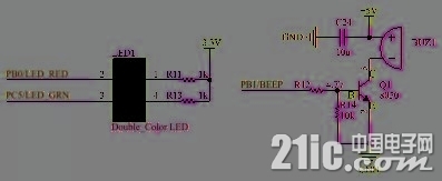

6.调试电路和其他的接口:SWD下载接口,USART调试串口,蓝牙接口(根据选择的蓝牙模块不同确定接口不同引脚的用途,比如使能脚、状态输入脚等,后面写蓝牙的时候详细描述)。蜂鸣器和双色LED灯用于调试和指示。另外又引出了几个定时器的引脚,可以留作拓展使用。

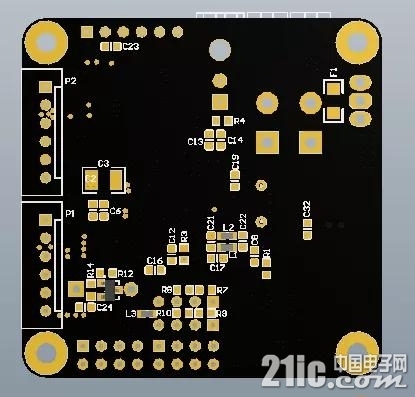

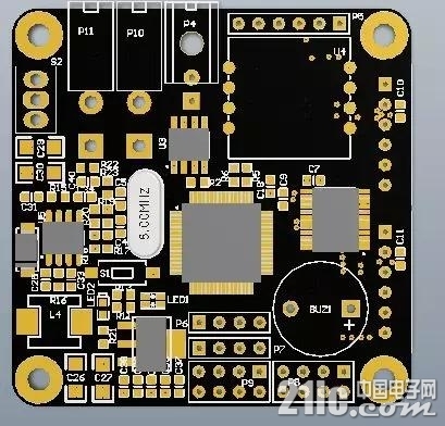

PCB设计:不详细说了吧,工程文件在附件里有。注意事项主要有电源去耦(具体做法可以参考我之前关于电源去耦的博文)、线宽控制(大电流的走线要尽量宽)、开关电源的布局布线(一般来说主要记住三点就好了:一是芯片的SW的信号是电压高,频率高的开关信号,会对其他电路产生严重的干扰,要尽量远离敏感的电路。二是反馈网络是很敏感的网络,尽量避免受干扰。三是电源的电流较大,注意线宽和过孔的数量、孔径等,保证有能力通过这么大的电流。注意了这三点,集成的DCDC电路一般没有问题)等。这里贴一下板子正反两面的3D效果图
