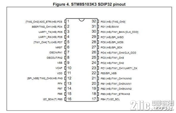

        SWIM引脚复用
        通过将全局配置寄存器(CFG_GCR)中的SWD位置位后可将SWIM引脚设定为普通I/O口但需要注意:
        如果SWIM引脚用作普通I/O口,最好在程序设定SWIM引脚为I/O口之前,添加一个1~5秒的延时。如此,用户便可使单片机上电复位后进入SWIM并可以重新烧写单片机。如果在上电复位后立马设定SWIM引脚为普通I/O口,单片机便进入不了SWIM模式,从而永久死(如果封装没有NRST)。这个延时可在代码最终完成后删除。
        如果SWIM引脚用作普通I/O口不能再次烧写程序时,可通过按下复位键,并在松开复位键的瞬间,点击下载程序便可。
        PD1/NRST脚在复位和复位后,处于上拉输入状态。
