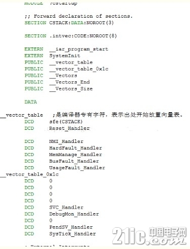

        place at address Mem:[0]  {readonly secTIon .intvec} //--将向量表放置在地址0处。
        Note:之前在看启动代码时,老在想这个向量表示怎么放到地址0处的呢,查了一下reference
        __vector_table是编译器专有字符,表示出处开始放置向量表。
        在代码开始处就声明了此段为.intvec。链接的时候在依据icf把它放到地址0处。
