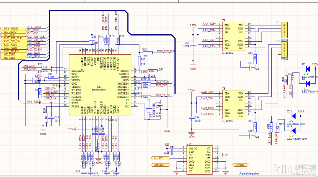

利用STM32F407的MAC与一块Switch芯片做以太网通信
kangzj|  楼主 | 2020-9-3 23:39 | 只看该作者
kangzj|  楼主 | 2020-9-3 23:43 | 只看该作者
KSZ8863提供50MHZ的参考时钟。
然后软件的驱动是把正点原子的拿过来,就是只改了一些引脚。
然后现在KSZ8863的灯是闪烁的。一个灯常亮,一个灯闪烁。但是在MCU那边的ETH_DMA寄存器里面一直都是接不到数据。
zhuhuis| | 2020-9-3 23:46 | 只看该作者
单步吧,看每一步是否正常
zwll| | 2020-9-3 23:51 | 只看该作者
管脚和布局都是参考的人家的?那就跑一下人家的程序试试
llljh| | 2020-9-3 23:54 | 只看该作者
硬件和原子的板有什么差异?

kangzj|  楼主 | 2020-9-7 20:59 | 只看该作者
原子用的LAN8720 我用的KSZ8863./
他的好像是MAC连接PHY。。
我的是MAC连MAC.
juventus9554| | 2020-9-7 21:04 | 只看该作者
差异这么大,你用的方案有成熟的案例吗
pengf| | 2020-9-7 21:10 | 只看该作者
看看你用的这个芯片官网提供例子没
kangzj|  楼主 | 2020-9-7 21:14 | 只看该作者
在我这里木有,看网上有人说做过。我这里木有,就我一个人傻傻的调

kangzj|  楼主 | 2020-9-7 21:25 | 只看该作者
引脚17,和引脚18没有接好电平把吧
14
kangzj|  楼主 | 2020-9-7 21:29 | 只看该作者
唉,还是没有什么结果,算了,多谢大家啦
