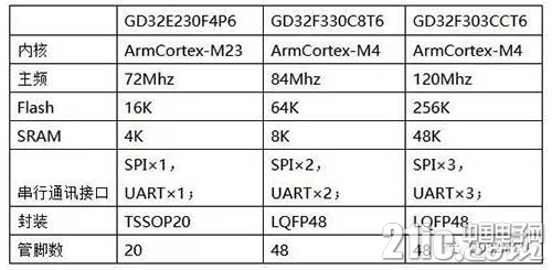

其中,GD32E230系列,GD32F330系列,和GD32F303系列产品凭借高主频的内核,丰富而稳定的高速接口,以及工业级的产品标准,广泛应用于LCD背光驱动市场。
下图为方案所用的GD32 MCU主要规格总结:

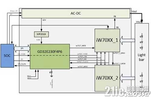

基于GD32E230系列的区域调光方案
GD32E230F4P6+iW7027(ch)*2方案适用于少通道(50区左右)local dimming方案,支持单面板,可与电源板二合一。

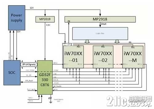

基于GD32F330系列的区域调光方案
GD32F330C8T6+iW7038(16ch)×32方案适用于多通道(500区左右)local dimming方案,采用DMA(Direct Memory Access,直接内存存取)数据处理模式,更快处理更多数据。

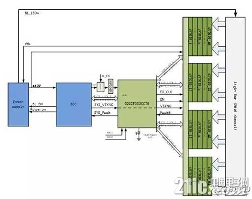

基于GD32F303系列的区域调光方案
GD32F303CCT6+iW7039(32ch)×16×4方案适用于超多通道(2000区左右)local dimming方案,应用两组同步串口作为SPI接口,实现一组SPI接收数据信号,四组SPI同时发送数据。

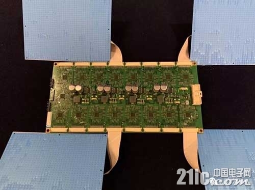

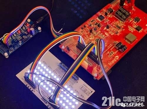

LCD显示屏HDR功能解决方案展示
本演示方案由天午科技提供,并在2019(夏季)无线充电亚洲展上展出。
