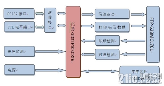

1. 产品特点
- 控制器:基于兆易高性能Cortex-M3系列ARM芯片GD32F103C8T6
- 字库芯片:采用兆易的Flash芯片GD25D16SIG / GD25Q32BSIG
- 热敏打印机芯:采用原装进口的富士通热敏打印机FTP-628MCL701
- 适用范围:广泛适用于汽车电子、医疗设备、电子仪器、票据及标签打印场合
2. 性能特点
- 打印方法 :直接热敏打印
- 进纸宽度 :58mm
- 打印宽度 :48mm
- 打印密度 :8点/ mm,384点/行
- 打印速度 :10~85mm/s可调
- 通信接口 :RS232或TTL电平接口
- 支持一维条码、二维码打印功能
- 字符集:
ASCII:8*16, 12*24
中文:默认支持GB2312字符集(16*16, 24*24两套),也可以定制GB18030字符集
- 兼容标准的ESC/POS指令集
- 具有图形打印功能
- 具有缺纸检测功能
- 具有过温保护功能
- 温控采用全新的自动补偿技术,使得打印平稳,字体图案清晰
- 可 靠 性 :打印头寿命约50km
3. 工作环境
- 操作温度 : -30- 75℃ 相对湿度 :20~85%,无凝露
- 储存温度 : -45- 95℃ 储存相对湿度:13~60%,无凝露
4. 控制板主要元器件
马达驱动LV8548
兆易GD32F103C8T6
兆易Flash GD25D16SIG
通信接口芯片TP3232N
5. 控制板与热敏打印机芯连接图
