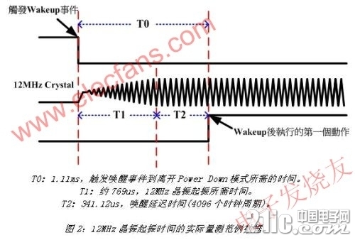

  由于所谓的Power Down省电模式,实际上是把晶振的时钟关闭,让整个NUC1xx呈现静止的状态。而因为晶振也被关闭了,一旦有唤醒中断事件发生,需要等到晶振稳定下来后,CPU才能继续运作,所以由Power Down进入一般的工作模式,会需要延迟一点时间来等待,而NUC1xx系列所提供的延迟时间预设为4096个clock cycle。以12MHz来计算,延迟时间为(1/12MHz)*4096=341.12us(图2中的T2),而晶振起振所需时间(图2中的T1)则会随着晶振频率、品牌、PCB 布线等都会造成少许差异。一般而言, 12MHz晶振起振所需时间约1"2ms。实际量测范例数据如图2所示。
