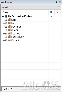

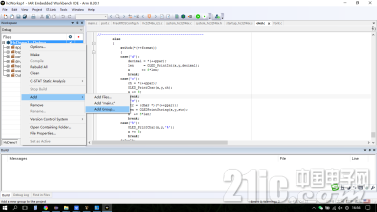

1.新建IAR工作台及软件工程,如下图所示:
2.新建软件分组,如下图所示:

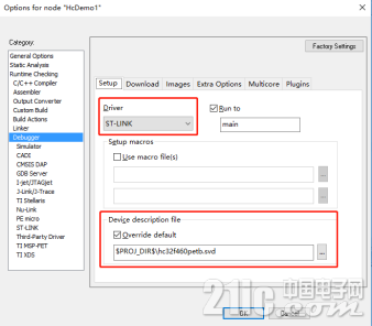

3.选择芯片型号,因现在IAR内的芯片库内暂不支持HC32F460,故按以下参数设定:
  因freertos的M4 port.c需要开启浮点运算单元,请将符点运算单元打开(不使用freertos的情况,可以不开启)

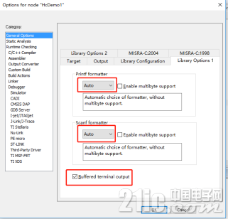

4,按如下设置选择支持的内部库:

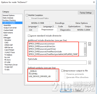

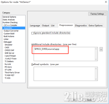

5.选择加载的头文件,HD库开关及优化等级(建议调试状态下选None),如下图所示:
汇编头文件可根据实际存放地址选择头目录(下图中第三图所示)
6.选择链接文件,如下图所示:

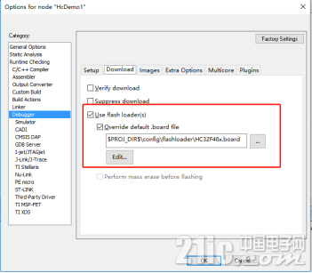

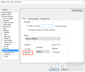

7.选择调试工具,如下图所示:
目前测试支持J-link ST-LINK,不支持CMSIS-DAP

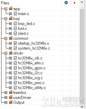

8.添加文件到工程,如下图所示:
