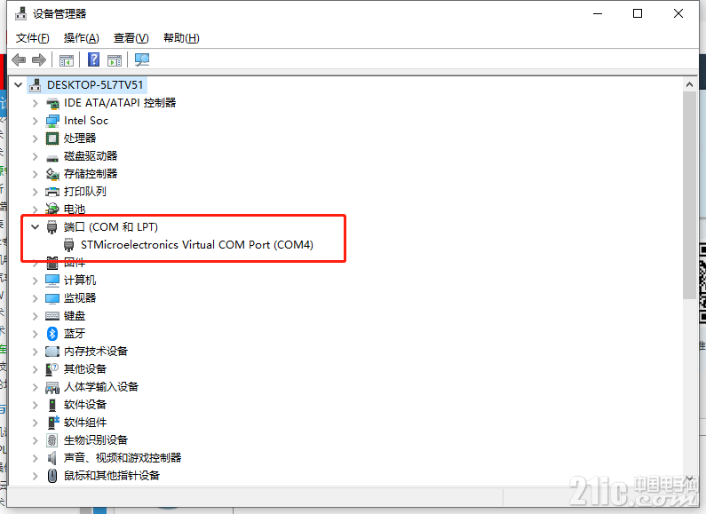

安装厂家提供的HC-DRIVER V3.0.4.0.rar和HC-LINK V4.0.3.0.rar后,设备管理器里的虚拟串口表示黄叹号 微信截图_20200913162608.png
keil5里可以找到串口
示例程序也能正常编译成功

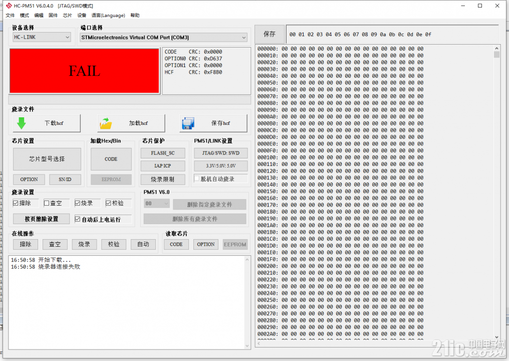

可是烧录时提示Set SWD失败,下载不了
在PM51里也是提示连接烧录器失败
请问如何解决?

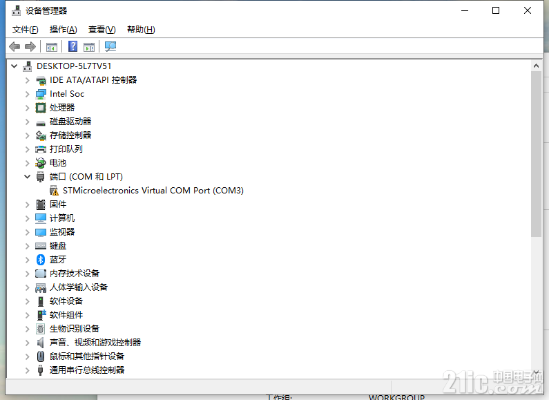

今天又试了一次,终于在网上找到了方法,禁用强制驱动程序签名就可以了。
之前驱动不好使就是因为驱动程序签名有问题。
遇到同样问题的小伙伴可以参考这个方法试试。
