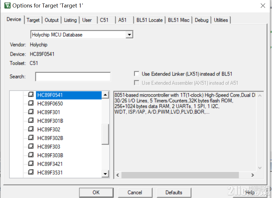

首先到芯圣官网下载HC-LINK V4.0.3.0软件:
解压后发现是一个20多M的大文件:
把它安装到Keil文件夹下,Keil的Device里会增加芯圣的MCU。
各种头文件也就有了。

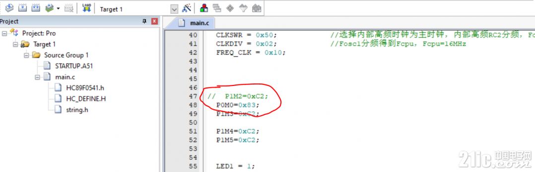

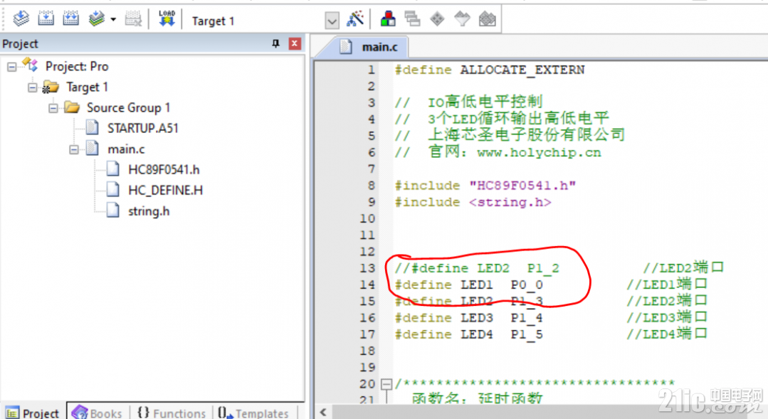

程序里面要做2处修改:
程序里是用的P1口,开发板上的LED灯是P0.0口,所以需按图修改。
第二处修改。
点击编译按钮,再点击Load按钮。
开发板上的小灯顺利点亮。
