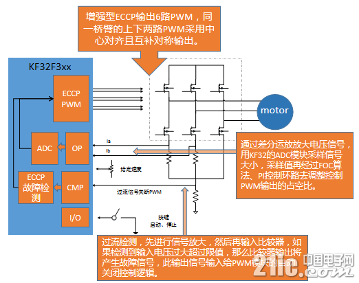

使用KF32增强型ECCP输出6路PWM,同一桥臂的上下两路PWM采用中心对齐且互补对称输出。
采样电阻把电流信号转为电压信号,再通过差分运放(KF32含有运放模块,支持用内部运算放大器),放大电压信号,用KF32的ADC模块采样信号大小,采样值再经过FOC算法、PI控制环路去调整控制PWM输出的占空比,使电机的运行速度达到速度给定。
母线电流检测信号是过流检测,先进行信号放大,然后再输入比较器(KF32含有比较器模块,支持用内部比较器),如果检测到输入电压过大超过限值,那么比较器输出将产生故障信号,此输出信号输入给PWM模块的自动关闭控制逻辑。下图所示,基于KF32F3xx的BLDC控制方案。
                                                图2:基于KF32F3xx的BLDC电机 Foc控制方案
