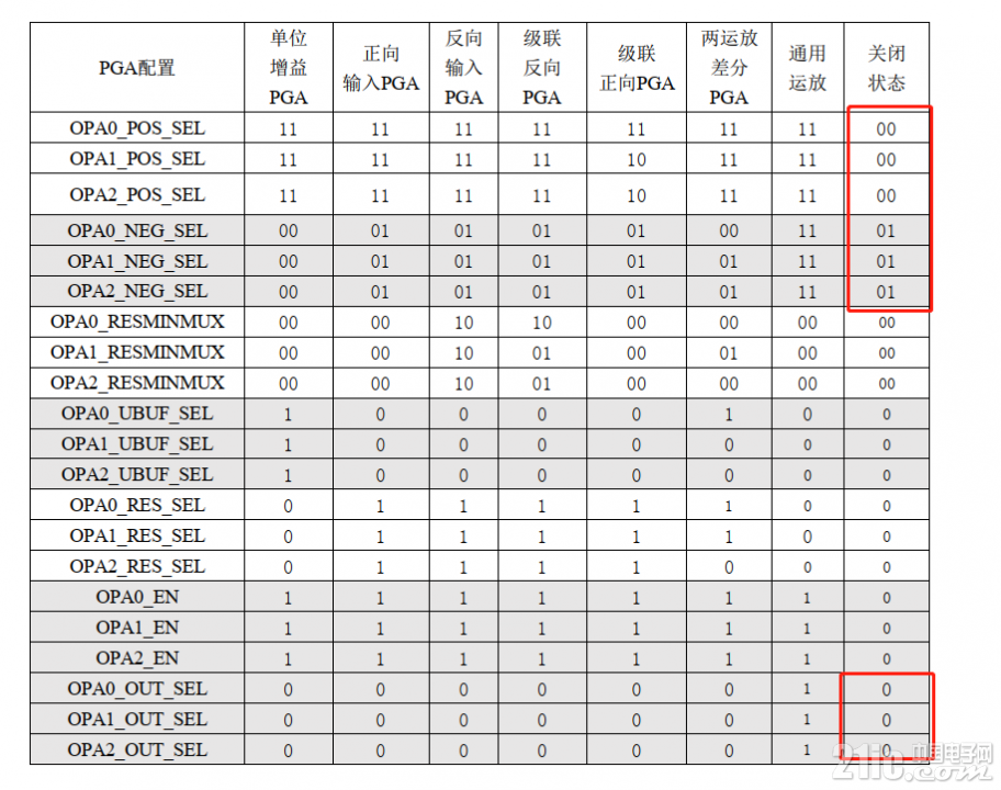

你好,我有几个问题。想请教华大单片机的FAE:
所用型号:HC32L136K8T6
1,使用OPA模块,只使用 OPA1、OPA2。没有用到OPA0,但手册要求必须要同 使能3个OPA(例程也是如此)。硬件已经规划,OPA0其中的引脚作AD,及其它GPIO用,请问,OPA0对这样的使用,会不会出问题?(目前测试没有出现问题)---就是同时使能3个OPA模块

martinhu 发表于 2020-9-14 14:19 | 显示全部楼层
OPA0在没有初始化,只是使能的时候,外部的OPA0的相关引脚和内部OPA模块是不连接的,参考通用运放的模式,OPA的外部正负输入和输出引脚才和内部OPA模块连接
caigang13 发表于 2020-9-15 18:17 来自手机 | 显示全部楼层
只使能,没有进行IO映射是没问题的。
对应OPA也不能配置,这样的话,即使OPA使能也不会对引脚有影响。  发表于 2020-9-16 08:54
chenjun89 发表于 2020-9-15 18:27 来自手机 | 显示全部楼层
可以的,你没配置IO官脚,就可以正常使用。
