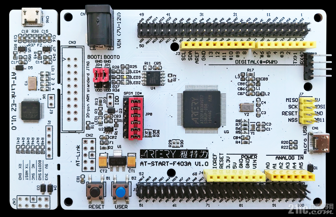

1)        AT-START-F403A V1.0开发板(其他型号请使用对应的开发板),使用GPIO为PB8和PB9
图1. AT-START-F403A V1.0开发板

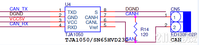

2)        CAN驱动芯片及电路简图
图2. CAN驱动芯片及电路连接
TJA1050驱动IC主要用于数据转换,其分别与MCU及CAN总线分析仪连接。
MCU端
    CAN_TX(即MCU的GPIOB_PB9)——TJA1050的TXD脚
    CAN_RX(即MCU的GPIOB_PB8)——TJA1050的RXD脚。
CAN总线分析仪端
    CAN1_L——TJA1050的CANL脚(即图2中的CN5的Pin2)
    CAN1_H——TJA1050的CANH脚(即图2中的CN5的Pin1)

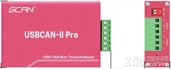

3)        CAN总线分析仪及接线说明
图3. CAN总线分析仪
注意:除了CAN1_L及CAN1_H的连接外,CAN总线分析仪还需与MCU共地。

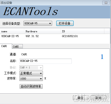

3)        打开Ecantools工具,选择设备类型并打开设备,工作模式选择正常模式,并将波特率设定为1000K,最后点击确定。
图5. Ecantools设定
