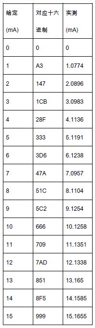

1、 采用GP8202输出0-25mA模拟电压,电路如下图所示:
2、实际应用的硬件电路如下图所示:
3、 测试结果
其中,GP8202采用12V供电的方式,其输入十六进制对应电流输出。测试结果如下图
RL=250欧姆
测试仪表:FLUKE 8846A
客户结论:误差应该由RS引起,GP8202实测理想,满足使用要求。

 楼主| zjqmyron 发表于 2021-8-3 13:16 | 显示全部楼层
acepw 发表于 2020-11-25 21:03
有没有更高精度得?
有的,GP8212S 15bit DAC, 可以支持到0.05%精度,GP8301、GP8302可以支持到0.1%。
