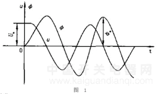

3.1 合闸瞬间电压为最大值时的磁通变化
  在交流电路中,磁通Φ总是落后电压u90°相位角。如果在合闸瞬间,电压正好达到最大值时,则磁通的瞬间值正好为零,即在铁芯里一开始就建立了稳态磁通,如图1所示。在这种情况下,变压器不会产生励磁涌流。3.2 合闸瞬间电压为零值时的磁通变化
  当合闸瞬间电压为零值时,它在铁芯中所建立的磁通为最大值(-Φm)。可是,由于铁芯中的磁通不能突变,既然合闸前铁芯中没有磁通,这一瞬间仍要保持磁通为零。因此,在铁芯中就出现一个非周期分量的磁通Φfz,其幅值为Φm。
  这时,铁芯里的总磁通Φ应看成两个磁通相加而成,如图2所示。铁芯中磁通开始为零,到1/2 T时,两个磁通相加达最大值,Φ波形的最大值是Φ1波形幅值的两倍。因此,在电压瞬时值为零时合闸情况最严重。虽然我们很难预先知道在哪一瞬间合闸,但是总会介于上面论述的两种极限情况之间。 变压器绕组中的励磁电流和磁通的关系由磁化特性所决定,铁芯越饱和,产生一定的磁通所需的励磁电流就愈大。由于在最不利的合闸瞬间,铁芯中磁通密度最大值可达2Φm,这时铁芯的饱和情况将非常严重,因而励磁电流的数值大增,这就是变压器励磁涌流的由来。励磁涌流比变压器的空载电流大100倍左右,在不考虑绕组电阻的情况下,电流的峰值出现在合闸后经过半周的瞬间。但是,由于绕组具有电阻,这个电流是要随时间衰减的。对于容量小的变压器衰减得快,约几个周波即达到稳定,大型变压器衰减得慢,全部衰减持续时间可达几十秒。
  综上所述,励磁涌流和铁芯饱和程度有关,同时铁芯的剩磁和合闸时电压的相角可以影响其大小。
