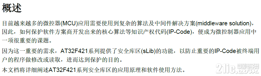

AN0071——AT32F421安全库使用指南
前言
这篇应用笔记主要在阐述AT32F421系列安全库区的应用原理、软件使用方法及范例程序。

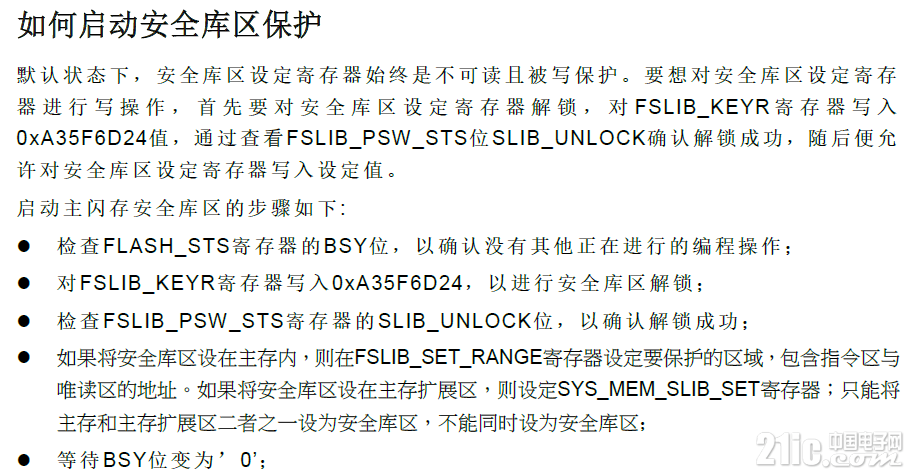

2应用原理 ·· · · · · · · · · · · · · · · · · · · · · · · · · ·7
2.1安全库区的应用原理 ·· · · · · · · · · · · · · · · · · · ··7
2.2如何启动安全库区保护 ·· · · · · · · · · · · · · · · · · ·8

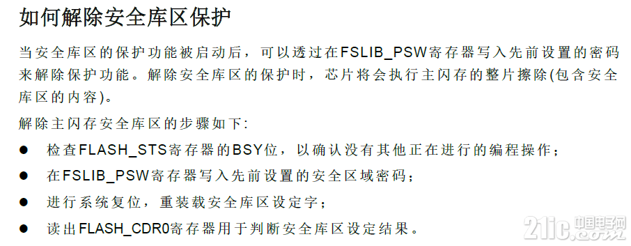

2.3如何解除安全库区保护·· · · · · · · · · · · · · · · · · · · 9
