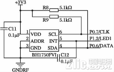

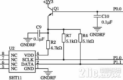

针对环境监测的需求,设计了一种基于CC2530 芯片的低成本、低功耗的无线传感器网络节点。节点通过ZigBee 协议实现自动组网功能,并接受ZigBee 传输的指令控制,对传感器实行选择工作。板载温湿度传感器SHT11 和光强度传感器BH1750FVI,能够对环境中温度、湿度和光强度进行采集,满足对环境的基本监测功能。为了
使节点能够长期地、可靠地工作,在节点的软件设计中采用了高效节能策略设计。本文设计的基于CC2530 的环境监测无线传感器网络节点,通过选择低功耗的
传感芯片对环境中的温湿度、光照强度信息进行采集,采用ZigBee 协议进行网络数据交换,并结合软件节能控制策略,有效解决了网络节点的低功耗运行问题,可以广泛应用于小区、
楼宇、温棚等环境数据的监测。 495115f8077a04b643.png 361305f8077a5aad99.png 638805f8077aa18d2e.png 223635f8077af9a148.png
