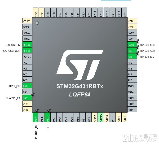

CUBEMX仅定义3个IO口:

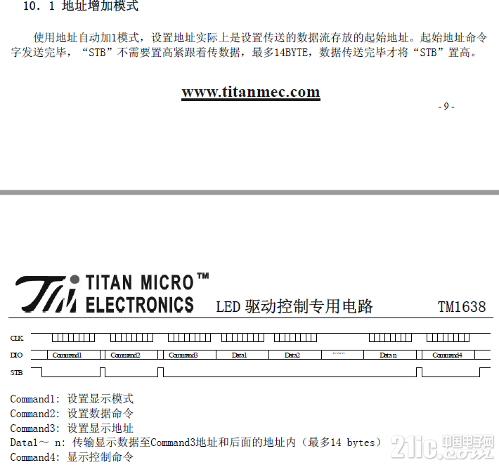

TM1368的基本读写操作时序(主意:最小延时间隔1us):
TM1368的自增1地址操作的时序:
TM1368的固定地址操作的时序:

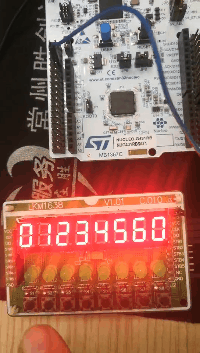

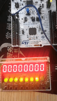

main函数调用,初始化加测试显示:uint8_t num[8];                //各个数码管显示的值
uint8_t test1Num[14]={Numtab[0],0,Numtab[1],0,Numtab[2],0,Numtab[3],0,
                                                                                                Numtab[4],0,Numtab[5],0,Numtab[6]};
//tm1628.h 里面的函数控制 --PASS
Tm1628init();
delay_ms(2000);
Tm1628_WriteOneSMG(SMG1_ADDR,Numtab[2]);//写一个数码管
delay_ms(2000);
Tm1628_Fixed(SMG2_ADDR,Numtab[2]);//固定地址写
delay_ms(2000);
Tm1628_Continuous(0XC0, 14, test1Num);//连续地址写
delay_ms(2000);
Tm1628_ClearDisplay();        //清屏
delay_ms(2000);
while(1)
    i=Tm1628_Read_key();
    if(i<8)
        num++;
        while(Tm1628_Read_key()==i);                       //等待按键释放
        if(num>15)
        num=0;
        Tm1628_Fixed(0XC0|(i*2),Numtab[num]);
        Tm1628_Write_allLED(1<<i);
编译,下载,观察现象:
