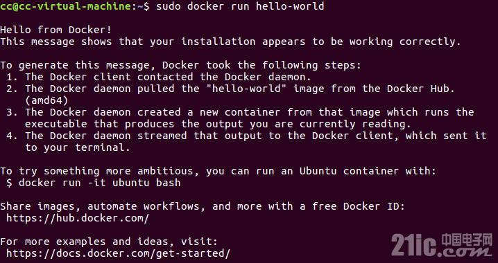

9. 通过运行hello-world验证docker ce安装成功
  1. $ sudo docker run hello-world
出现以下结果则安装成功
