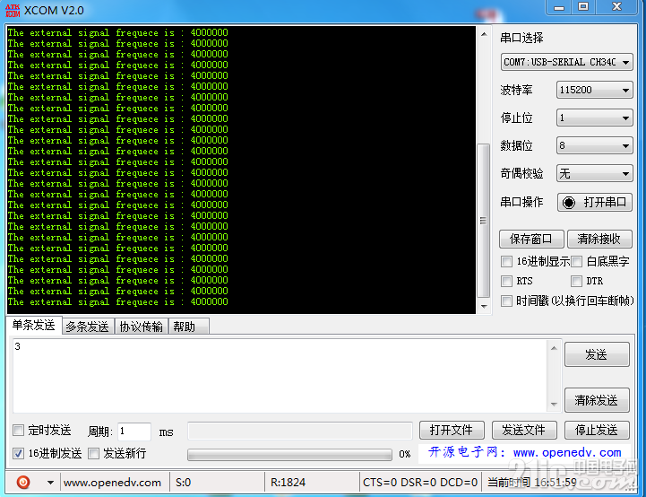

1.3示例使用
1) 打开 TMR_InputCapture_Use_DMA 源程序,编译后下载 到 实验板
2) 实验使用AT START F403A V1.0 开发板故选择 AT 32F 4 03A 项目工程
图2.Keil工程选择
3) 为了 试验方便,程序中另外配置了一个定时器专门输出一路 PWM 信号 作为 TMR 的捕获 输入信号,所以在测试时将这路 PWM 信号 连接到 TMR 的 捕获输入端口即可 。
由于421 系列 与其他 系列 有不兼容的地方,所以硬件连线上有稍许区别: 在 403/403A/407/413/415中 ,将 PA1(TMR2的通道2)连接到 PA6(TMR3的通道1)在421中将PA8(TMR1的通道 1)连接到PA6(TMR3的通道1) 。
注:此方法对于高频 信号的捕获优势很明显,误差 较小;但对于低频信号需要修改TMR的分频系数,就会带来一些不可避免的误差。
4) 输出信号固定为4Mhz的信号,通过串口打印结果如下图 。
图3.结果查看
