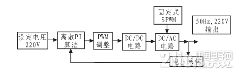

 楼主| jk0112 发表于 2020-10-12 23:13 | 显示全部楼层 |阅读模式
文中主要介绍了一种基于STM8 的小功率光伏逆变系统。本系统主要由推挽式直流升压电路、单相全桥逆变电路、滤波电路和控制模块组成。控制模块采用了两片STM8 单片机,其中一片作为主控芯片用在逆变输出端而另一片作为辅助芯片用在直流升压端。本文对系统各主要模块的功能进行了论述,包括软件的PI 控制算法以及硬件的构成。实际应用表明,该系统具有实现简单、可靠性高、成本低等特点。目前市场上的一些光伏逆变器,主要是由DSP 等复杂的控制芯片进行控制,电路复杂,成本较高。文中主要介绍了一种基于STM8 单片机的光伏逆变系统。该系统电路结构简单、成本低、效率较高对于中小功率光伏逆变器[7]的设计具有实用价值 924345f84728d38629.png 44875f84729c368e0.png

zfazhan 发表于 2020-10-12 23:23 | 显示全部楼层
不是很新颖,还以为是一片STM8实现的。

Bowclad 发表于 2023-9-5 22:08 | 显示全部楼层
功率怎么样啊?
