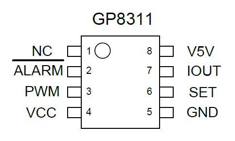

1. 管脚定义
表-A 管脚分布

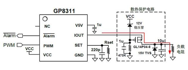

3. 典型应用

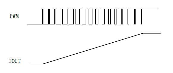

3.1 基本功能
输出电流IOUT=Duty*5V*10/Rset,Duty为PWM的占空比,如果Rset选择为1K,则PWM占空比0%-50%范围内可以输出电流为0-25mA,则可以通过两点校准获得精准的4-20mA信号,因为芯片内置了16bit DAC,此设定下4-20mA使用了8%~40%的区间,此条件下4-20mA范围内的有效点数为:65536*32%= 20971个。
系统的散热通过外接PMOS承担推荐使用TO252封装的GL12P40A4或者SOP8封装的GL14P04-8。

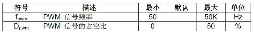

5. 表-B 交流特性

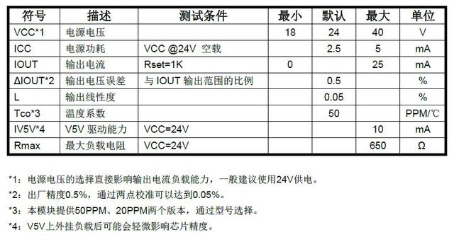

6. 表-C 直流特性

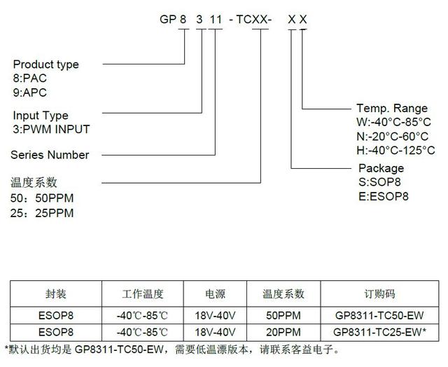

7. 订购须知
