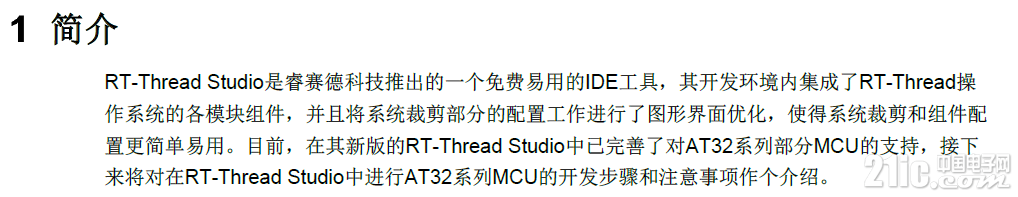

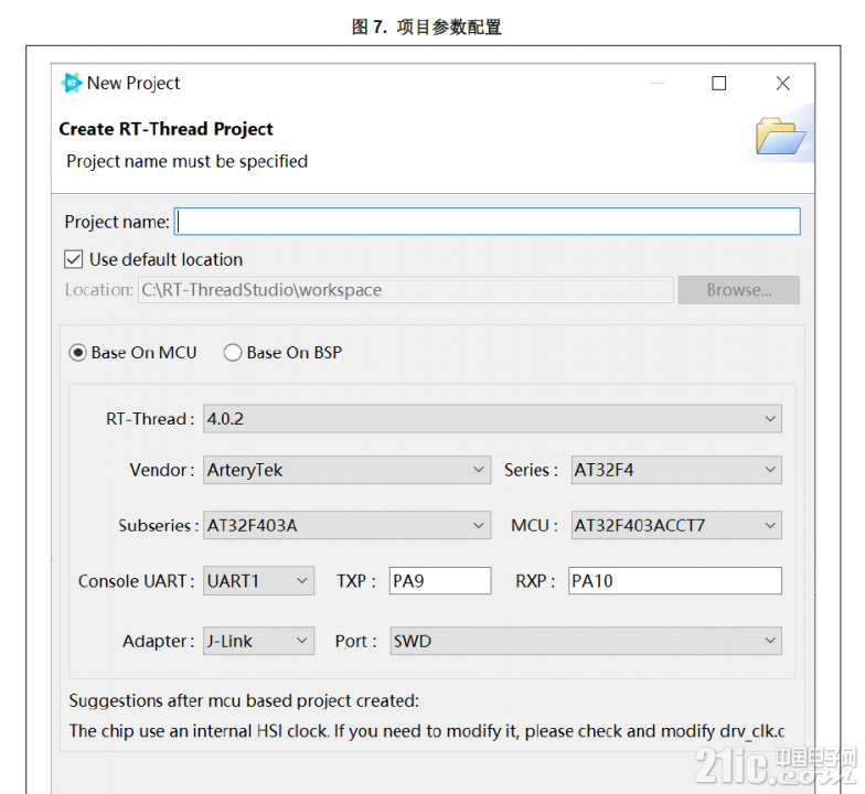

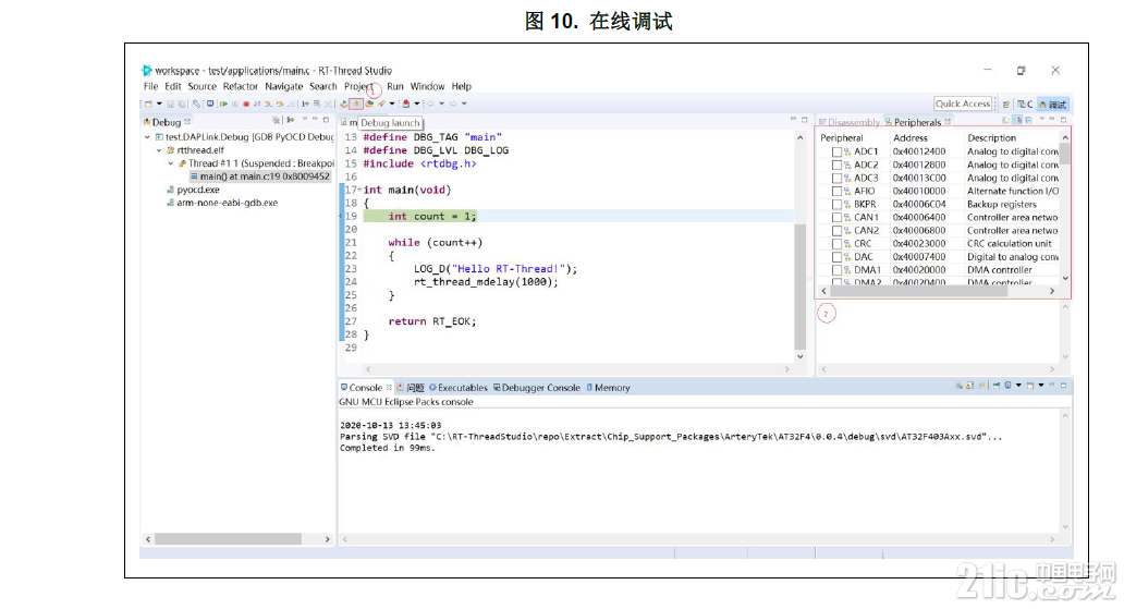

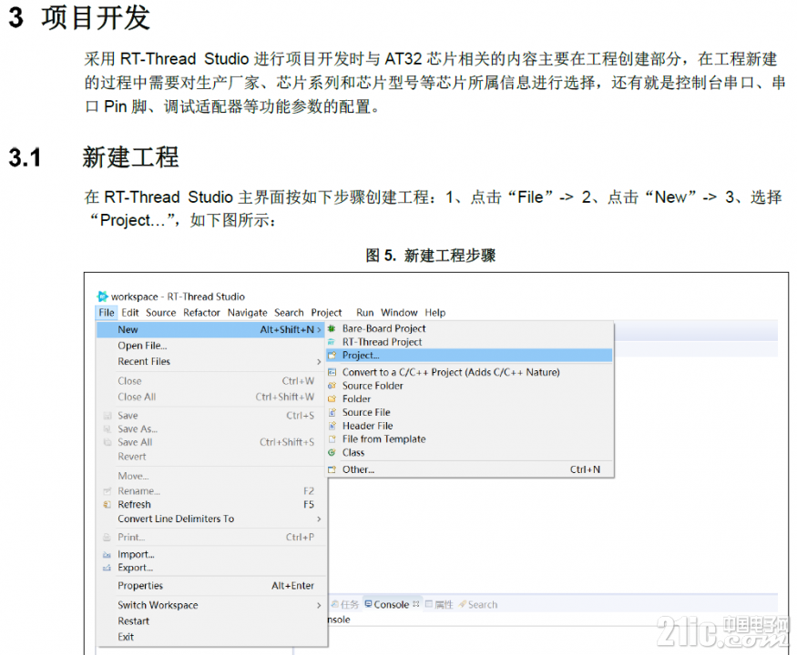

AN0075—AT32基于RT-Thread Studio开发
前言
这篇应用笔记描述了AT32系列MCU使用RT-Thread Studio IDE进行开发的注意事项和配置步骤。
支持型号
AT32F403Axx
AT32F407xx
目录
简介 ................................................................... 5
环境安装 ............................................................. 6
RT-Thread Studio 下载 .......................................... 6
注册登录 ............................................................. 6
安装芯片支持包 .................................................... 7
项目开发 ............................................................. 9
新建工程 ............................................................. 9
调试及下载 ........................................................... 11
注意事项 .............................................................13
版本历史 ............................................................. 14
